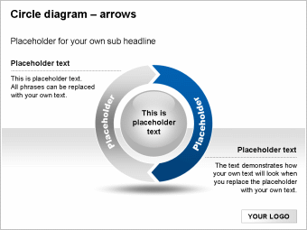

ich versuch schon seit einiger Zeit einen Kreis aus Pfeilsegmenten zu erstellen, jedoch finde ich nicht die passende Funktion und bin daran schon fast verzweifelt....
Der Kreis sollte aus 12 Pfeilsegmenten so wie auf dem äußeren Kreis auf dem Bild aussehen.
Vielen Dank schonmal für die Hilfe!!

Sowas ohne die Zahlen und die Pfeile sollten inneinander übergehen, so wie auf dem Bild das ich angehängt habe
http://www.file-upload.net/download-2314859/ppt4F59.pptm--Automatisch-gespeichert-.pptx.html
ich bekomms nicht besser hin
hab aus der smartArt ein diagramm gemacht
hab versucht im diagramm die felder zu bearbeiten. es funktioniert nicht so wie du es willst. man kann bilder von pfeilen einfügen aber die drehen sich nicht mit den segmenten mit.
ich hab auch versucht die chevren aus der smartart prozesse irgendwie zu kopieren. funktioniert auch nicht so recht.
hab versucht ein gebogenes bild einzufügen. geht auch nicht.
hab versucht bei smartart zyklus andere objekte zu verwenden. das würde am ehesten hinkommen nur das die objekte nicht gebogen sind. und per hand verschoben und gedreht wurden. eventuell musst sie selbst nachbessern. ich habs nur schnell schnell gemacht.
http://www.file-upload.net/download-2314876/Pr-sentation1.pptx.html
wenn du das von neuem machen willst. smartArt, zyklus, textzyklus.
dann erstmal alle 12 pfeile so machen wie sie jetzt sind.
einen pfeil anklicken. rechtsklick format ändern. blockpfeil. eingekerbter blockpfeil.
achtung. der geänderte pfeil ist jetzt mittig über alle anderen drüber.
einfach mal rechts unten am eck nehmen und in die mitte verkleinern.
das machst mit allen. und schau das alle in die mitte kommen und gleich aussehen (von der größe). sonst wird es sehr schwer die wieder anzupassen.
wenn alle 12 blockpfeile in der mitte sind kannst anfangen sie zu positionieren. am besten rückwärts herum anfangen. sie überlappen den jeweiligen davor. wenn du dich da verhaust siehts nicht schön gleich aus. so wie bei mir. ich hab 2 blockpfeile vorzeitig wo anders hingemacht und danach is es mir aufgefallen.
ja und dann drehen mit der grünen kugel über jedem blockpfeil. einfach probieren.
