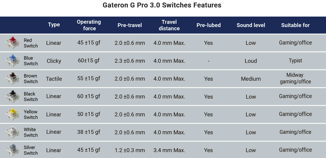

ich kenne mich nicht gut mit Schaltern aus und mir ist beim Ansehen der Gateron G Pro 3.0 Switch aufgefallen, dass die blauen Gateron G Pro 3.0 Switches anscheinend nicht pre-lubed sind. Zumindest ist in der Vergleichstabelle ein "-" an der entsprechenden Stelle zu sehen (Tabelle: https://www.keychron.com/products/gateron-g-pro-3-0-switch?variant=40749904953433)
Bei Cherry dagegen wird wohl auf dieses Thema der Schmierung gar nicht eingegangen.
Muss man die blauen von Gateron selbst schmieren oder kann man die so nutzen?

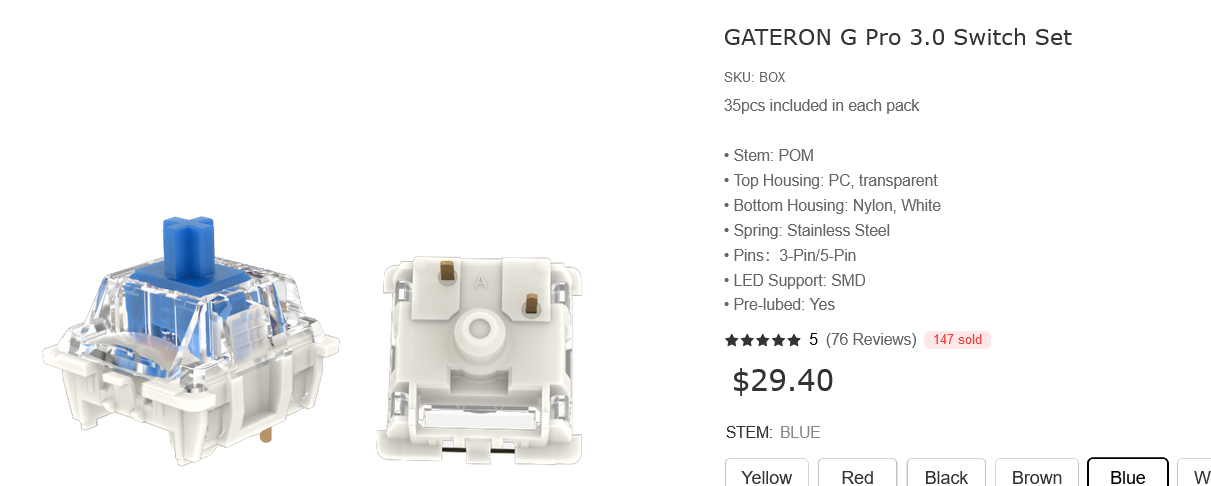

das steht aber The new G Pro 3.0 retains its predecessor, the G Pro 2.0’s factory pre-lubed feature
beim hersteller
Reaktionen: Dermitlinux
beim hersteller

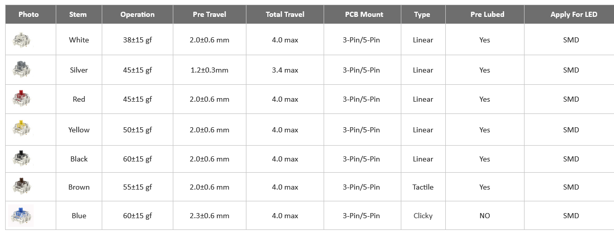

Beim Hersteller steht in den Tabellen deutlich, dass die cliky switches nicht geschmiert sind:
https://www.gateron.com/products/gateron-g-pro-30-switch-set?VariantsId=10746
https://www.gateron.co/products/gateron-g-pro-3-0-switch-set
Bei deinem Bild ist der Text wohl nicht dynamisch, sondern für jede Variante identisch.
