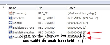

​Anbei mal n Screen der trotz frischer install mit win7 auf ner samungs und trotz des schalters in der Magican software zeigt, das Prefetcher aktiv ist:
Sollte bei ner SSD jeweils auf 0 stehen, also Prefetch und Superfetch.
Zu finden unter regedit und dann hier: [HKEY_LOCAL_MACHINE\SYSTEM\CurrentControlSet\Control\Session Manager\Memory Management\PrefetchParameters]

Standard wie im Screen auf 3. Nebenbei gesagt, bei mir ist der Ordner auch leer. Windows entscheidet selbst wann es was zu prefetchen hat. Das kannst leider nicht selber regeln. Das einzige was man durch diverse tools steuern kann ist die Boot Time Defragmentierung. Die könnte sogar n bissl was bringen, je nach dem welches Scenario gegeben ist.
Würde aber davon abraten zu viel damit rumzuspielen den das Speichermanagement von Windows 7 und höher arbeitet hervorragend ohne zu tun des nutzers.
