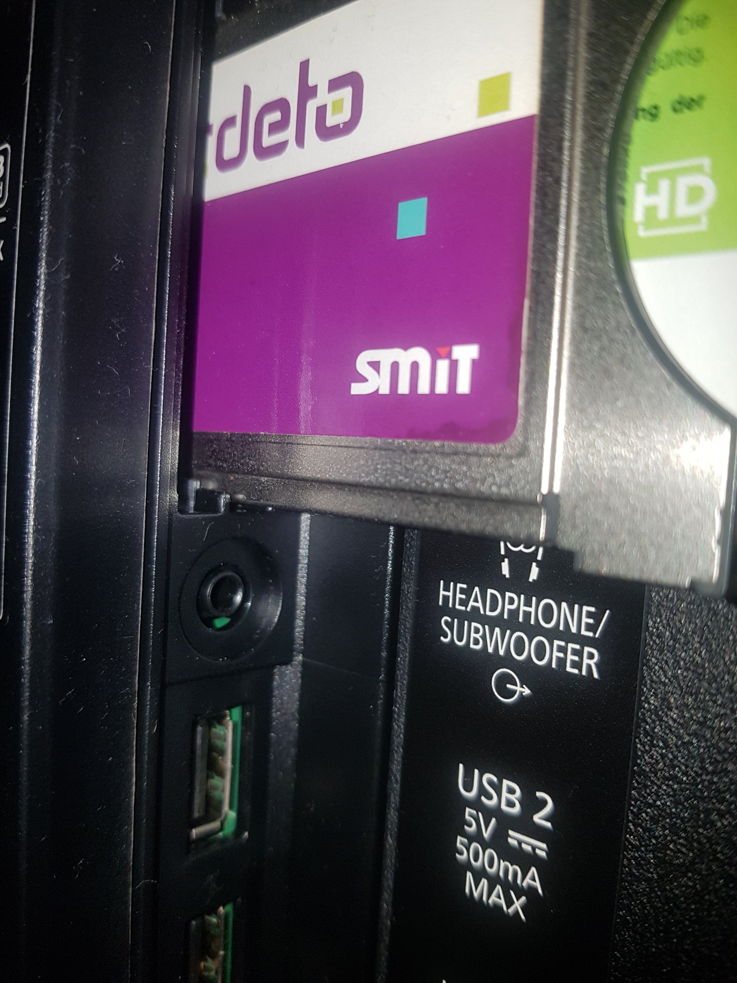

Erstmal sollte geklärt werden, wie du einen Subwoofer anschließen willst. Ich habe nur mal kurz die Spezifikationen überflogen und wie ich es erwartet habe, gibt es scheinbar keinen Sub-Out.
Wie ist also der Plan?
Reaktionen: F1database und Skudrinka
Theoretisch kann man an den 3,5mm Klinkenanschluss auch einen Subwoofer anschließen. Laut Produktbeschreibung bei MediaMarkt ist dieser dafür ausgelegt. Daher würde ich hier einfach ein 3,5mm auf Cinch Kabel kaufen. Den rote Cinchstecker kommt dann in den Subwoofer und fertig.
Würde auch gehen, wenn der Klinkenanschluss nicht dafür ausgelegt ist. Allerdings muss der TV dann gleichzeitig Ton auf Klinke und interne Lautsprecher ausgeben. Wie dann aber das Ergebnis klingt? 🤷

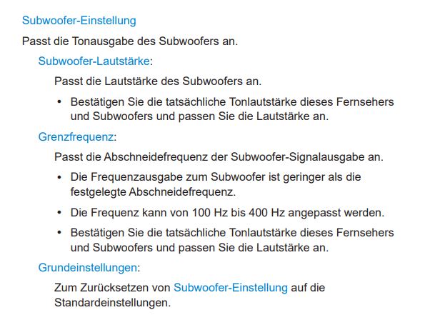

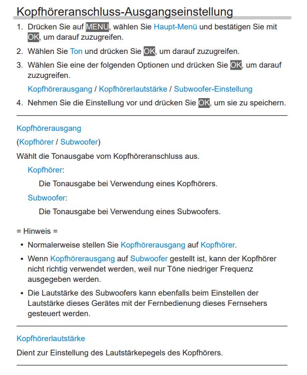

laut BDA lässt sich der Ausgang tatsächlich als Sub-Out konfigurieren.
Es ist dann sogar möglich den Pegel und die Grenzfrequenz (aber nur im Bereich 100Hz - 400Hz?) einzustellen.

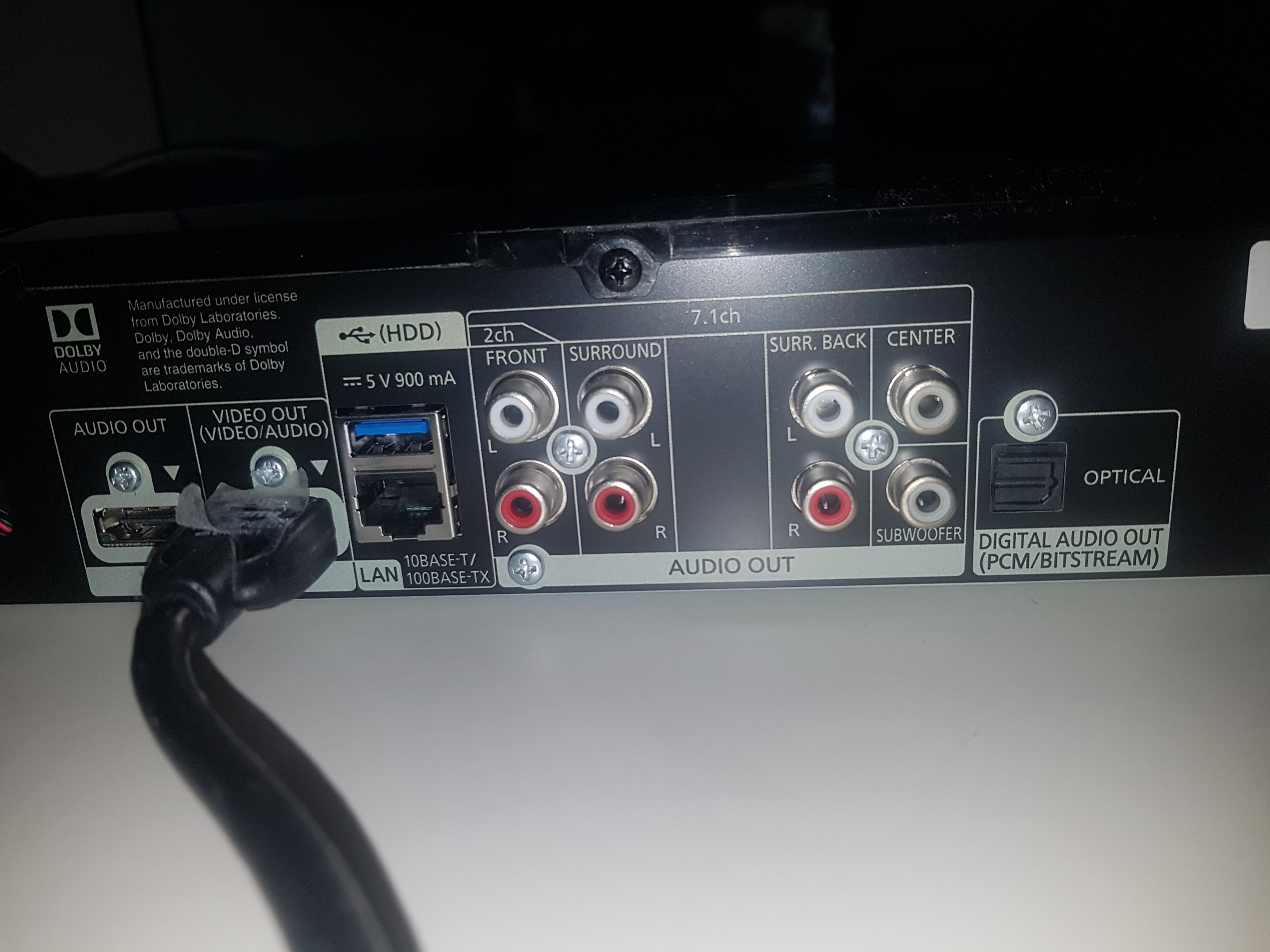

Also, ich habe folgende Anschlußmöglichkeiten: Entweder über den Kopfhörerausgang wie schon beschrieben, oder einen Ausgang über den Blue-Ray-Player. Da kann ich auch Netflix drüber laufen lassen und bei Bedarf den Subwoofer aktivieren. Der TV kann aber minimal runter auf 100 Hz (DANKE für den Tipp!!!)

Wie ist das denn bei deinem BR-Player?
Kannst da wirklich den Ton via HDMI zum TV weiterleiten und gleichzeitig den Sub-Out nutzen?
Perfekt, dann würde ich wohl der Einfachheit halber den Ausgang am TV nehmen, dann hast du immer die Kombi aus TV+SUB, egal welche Quelle du nutzt.
