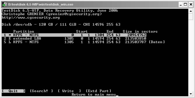

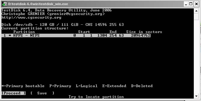

Hallo zusammen!
Hatte heute morgen eins der Erlebnisse der unschönen Sorte. Man schaltet den Rechner ein und nix geht mehr. Beim Start konnte ich mich noch anmelden, allerdings bekam ich die Meldung das mein Profil defekt wäre. Anschließen sah alles wie nach einer Neuinstallation aus. Ich den Rechner neu gestartet und es ging überhaupt nix mehr. Nicht mal der abgesicherte Modus von Windows XP (mit SP2).
Windows CD eingelegt und auf reparieren gegangen. In der Wiederherstellungskonsole wollt ich mit mit DIR die Verzeichnisse von C anzeigen lassen, bekam aber nur einen Error. Auf die zweite Partition D konnte ich aber fehlerfrei zugreifen.
CHKDSK /R brach bei 25% ab mit der Meldung eines unbehebaren Fehlers...
Dieser Thread hat hohe Ähnlichkeit zu meinem Problem.
Daher hab ich gleich mal TestDisk drauf gemacht und die Platte als externe über USB angeschlossen.
Mittlerweile erkennt Windows die Platte nur noch als Ganzes und will diese formatieren...
Unter TestDisk kann ich aber noch beide Partition sehen. Bei der ersten defekten bekomm ich "Can't open NTFS Filesystem: Input/Output Error". Drück ich P bei der 2ten Partionen sind alle Dateien da. Wiederhol ich dies bei der 1ten Partition gehts auf einmal auch.
Wie gehe ich nun vor? Bin über jede Hilfe dankbar =)

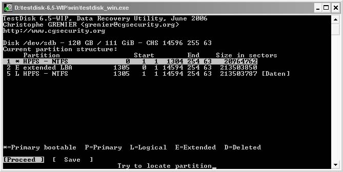

Die zweite Partition fehlt in der Partitionstabelle.
Da du dort die Daten siehst brauchst du nur die Struktur bei Write mit Enter, y und Ok bestätigen.
Wenn dort ein Fehler mit dem Bootsektor wäre, könnte noch das Menü Boot kommen.
Bestätige dann bei Backup BS auch mit Write mit Enter, y und Ok.
Starte den Computer neu.
Achte aucf chkdsk und breche es wenn nötig ab.
Ich weiß jetzt nicht was die Instabilitäten auf der ersten Partition auslöst.
Wenn Testdisk dir die Daten anzeigt kannst du auch die Daten in den Testdisk-Ordner zur Sicherheit erstmal kopieren.
Dafür muß Testdisk in der neuen Version 6.5 beta auf einer intakten Partition mit genug Platz ausgeführt werden.
Auch Infos dazu in diesem Thread;
https://www.computerbase.de/forum/t...externer-festplatte-bootet-nicht-mehr.212704/
Bitte mache es vielleicht gleich bevor du mit Testdisk die genannten Änderungen vornimmst, damit du deine wichtigen Daten sofort gesichert hast.
Viele Grüße
Fiona

So... im Explorer werden beide Partitionen wieder angezeigt. Auf die zweite kann ich auch wieder zugreifen. Nur die erste will noch immer formatiert werden.
Das ist an sich erstmal nicht mehr tragisch da ich die wichtigen Daten sichern konnte.
Aber vielleicht gibts trotzdem noch einen anderen Weg als eine Neuinstallation...
