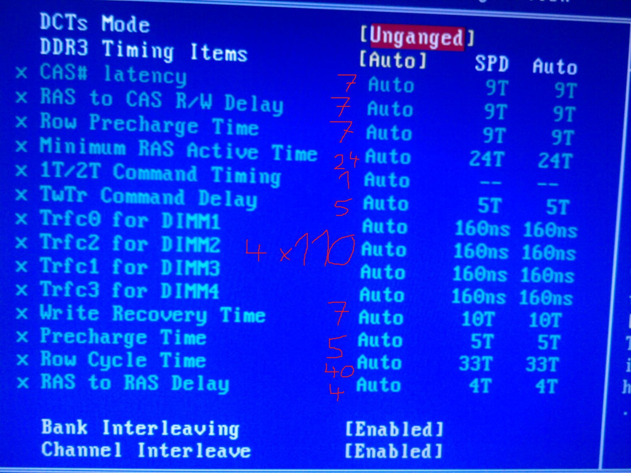

waren wohl falsche ram timings oder so eingestellt, ich frag mich dann wie die richtigen werte sind...
meine rams haben eig timings von 7-7-7-21
wenn er automatisch einstellen ist es 9-9-9-24 (bei 24 bin ich mir nicht ganz sicher auf jedenfall ein hoeherer wert)
hat jmd erfahrung mit den rams? (G.Skill RipJaws) am besten mit Gigabyte Bios..
Kannst ja damit mal anfangen:
24 und 40 laufen normal immer.Danach kannst ja noch leicht runter gehen,aber für ein wenig mehr Leistung hebst eh den NB Takt an.
Aber im grunde ist es egal welchen Ram du nimmst,das Eine Kit zickt rum das andere nicht.Die einen sind gut die anderen schlecht.

Kann sein, dass die RAMs bei CL7 andere DRAM-Voltage Werte brauchen. Also mehr Spannung aufm RAM. Kannst aber auch alles auf AUTO lassen, dann hast du es am ehesten stabil und Geschwindigkeitsverlust bringts eh keinen.
OK gut dann welche cpu ist es eigentlich??
tranzporschäden nur wenn dein rechner nicht auf mailbordseite lag
so mit den geposteten settings laeuft es nicht rund, gibt wieder fehler
hab jetzt einfach 7-7-7-21 eingestellt und den rest so gelassen wie es ist, prime laeuft seit 5 vor 10 ohne fehler, mal schauen wie sich das verhaelt
