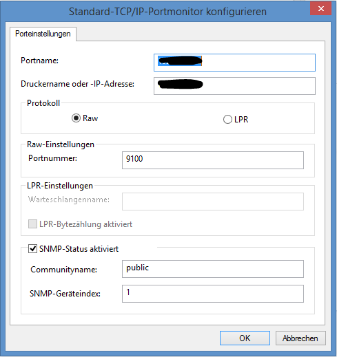

Problem 1:
Manche Drucker werden auf dem Windows Server 2008 R2 oft als Offline angezeigt, obwohl diese online sind (Ping geht durch und auch die Weboberfläche klappt). Ich habe herausgefunden, dass ich durch den Punkt SNMP-Status aktivieren, den Drucker zum Drucken bewegen kann. Deaktiviere ich also den Haken, fängt der Drucker an zu drucken, als ob nichts gewesen wäre. Dies tritt immer wieder bei verschiedenen Druckern auf, es ist nicht immer der gleiche Drucker. Mir ist dieses Problem bisher nur bei Kyocera-Druckern aufgefallen. Wir verwenden dort den KX-Treiber. Ein Treiberupdate haben wir schon gemacht, ändert bisher nichts an der Problematik.
Habe auch im Netz schon gelesen, dass das mehrere haben und sich so immer behelfen aber das ist kein Zustand.![Traurig :( :(](/forum/styles/smilies/frown.gif)
![Unbenannt.PNG Unbenannt.PNG](https://pics.computerbase.de/forum/attachments/391/391056-1fa42a4aa84136aa49b5c87d87aabe65.jpg?hash=H6QqSqhBNq)

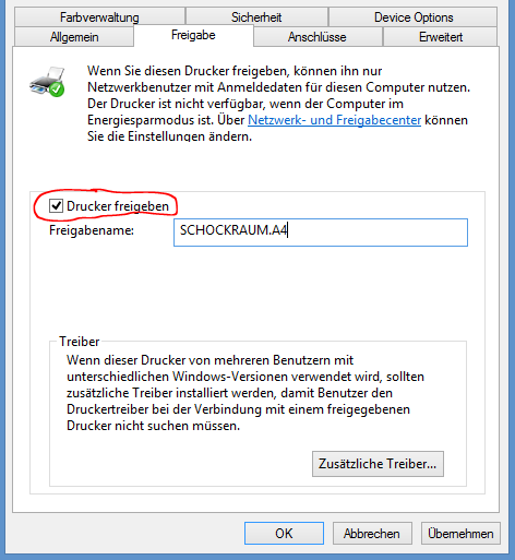

Problem 2:
Ferner gibt es seit wenigen Wochen Probleme, dass auch wieder ganz viele verschiedene Drucker auf einmal nicht mehr verbunden werden können. Beim manuellen Verbinden kommt dann immer die Meldung: "Zugriff verweigert". Ich hätte angeblich nicht die Rechte den Drucker zu verbinden.
Komisch daran ist: Wir verbinden die Drucker nach einem bestimmten Schema, so dass ein und der selbe Drucker mehrmals unter einem anderen Namen installiert ist mit anderen Standardwerten (z.b. Farbdrucker, Querformat usw.). Da kommt es dann halt vor, dass der eine verbunden wird und der andere, obwohl es der selbe Drucker ist, nicht. (Hä?!)
Beheben kann ich dies, indem ich die Freigabe auf dem Printserver herausnehme und nach wenigen Sekunden neu setze. Dann ist beim Client das Verbinden des Druckers wieder möglich. Ist mir auch nur bei Kyocera-Druckern aufgefallen bisher.
![Unbenannt.PNG Unbenannt.PNG](https://pics.computerbase.de/forum/attachments/391/391058-8c40e51b7e00cb108b2998f3289f66bf.jpg?hash=jEDlG34Ayx)

Problem 1:
Problem 2:
