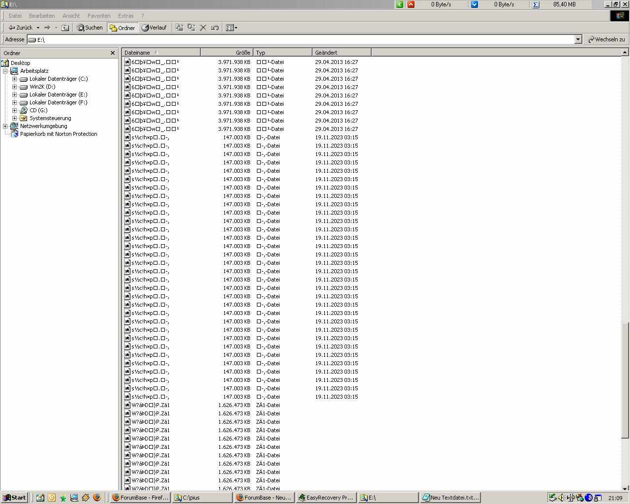

Seit dem kann ich auf die Festplatte zugreifen und der Windowsexplorer listet mir folgenden Inhalt auf
(jeweils immer 32 Ordner oder 32 Dateien):
siehe Bild 1 bis 2

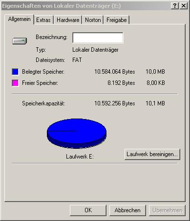

Bei der Systeminformation teilt mir Windows jetzt eine Plattengröße von 10,1 MB mit.
Als Dateisystem teilt er mir FAT mit (Bild 5) Als Dateisystem war davor jedoch mindestens FAT32
(evtl. sogar NTFS, 100%ig kann ich es leider nicht mehr genau sagen).

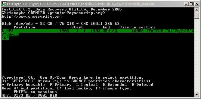

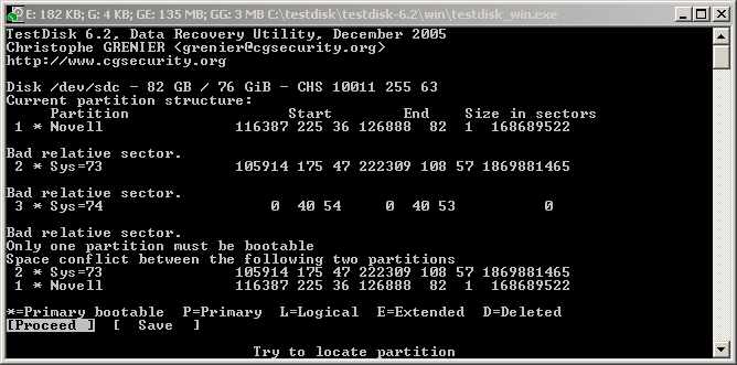

PS Testdisk habe ich auch schon laufen gelassen siehe Bild 3 und 4.
das Bild 4 macht mir aber leider wenig Hoffnung :rolleyes:

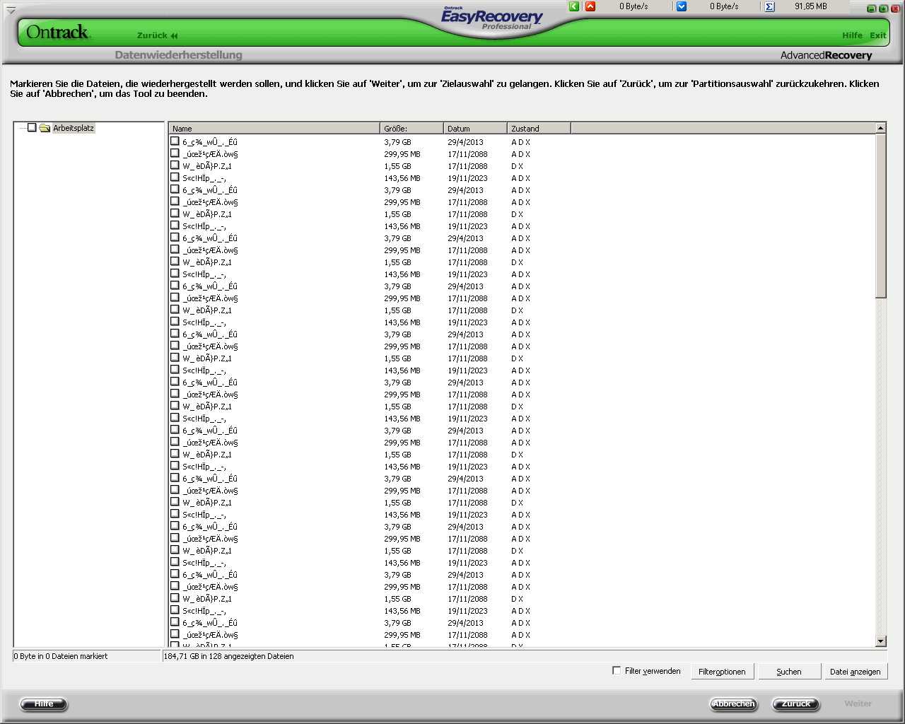

das untenstehende Bild zeigt das Ergebnis von Ontrack´s EasyRecovery, auch nicht wirklich aufbauend !

Ein CHKDSK ergab nur die information das auf der Platte Daten im RAW Format vorhanden sind.
Hatte chkdsk Änderungen vorgenommen?
Chkdsk kann Daten auch bei einer verkehrten Erkennung beschödigen oder löschen.
Besteht Möglichkeit das die Dateien irgendwie entweder überschrieben oder geändert sind.
Oftmals daran zu erkennen das die Dateien als unleserlich angezeigt werden.
Ich kann jetzt im Moment nicht viel darauf geben da es sich nur um eine 10 MB Partition handelt auf der nur 8 KB frei sind.
Auch kann ich dein Ergebnis mit Easy Recovery im Moment nicht zuordnen da es 184,71 GB in 128 Dateien anzeigt.
Hattest du mit Eary Recovery einen Raw-Scan (Sektorscan) mal gemacht?

Dein Testdisk-Screen zeigt die Partitionen einfach falsch an.
Das deutet in der Regel auf eine verkehrte Geometrie der Festplatte hin.
Man hätte in Testdisk auch den Wert 240 be Heads probieren sollen.

Hallo Fiona,
der CHKDSK hat nichts verändert, konnte ihn auch nicht dazu zwingen, Gott sei Dank!
Danke für den Tipp, den RAW-Scan hab ich gemacht.
Der Easy Recovery hat mir einige Daten gebracht, jedoch nur aufgelistet nach Dateitypen.
War ja schon doch einiges, aber der Restorer2000 brachte mir das ganze dann noch das ganze in Verzeichnisstruktur.
Wäre der Restorer2000 dann wohl eher zu bevorzugen oder?
Kaputtmachen kann man ja nix wenn man nur umkopiert.
Auf jedenfall scheinen meine Daten dank deinem Tipp mit dem RAW Scan etwas näher zu sein :)
