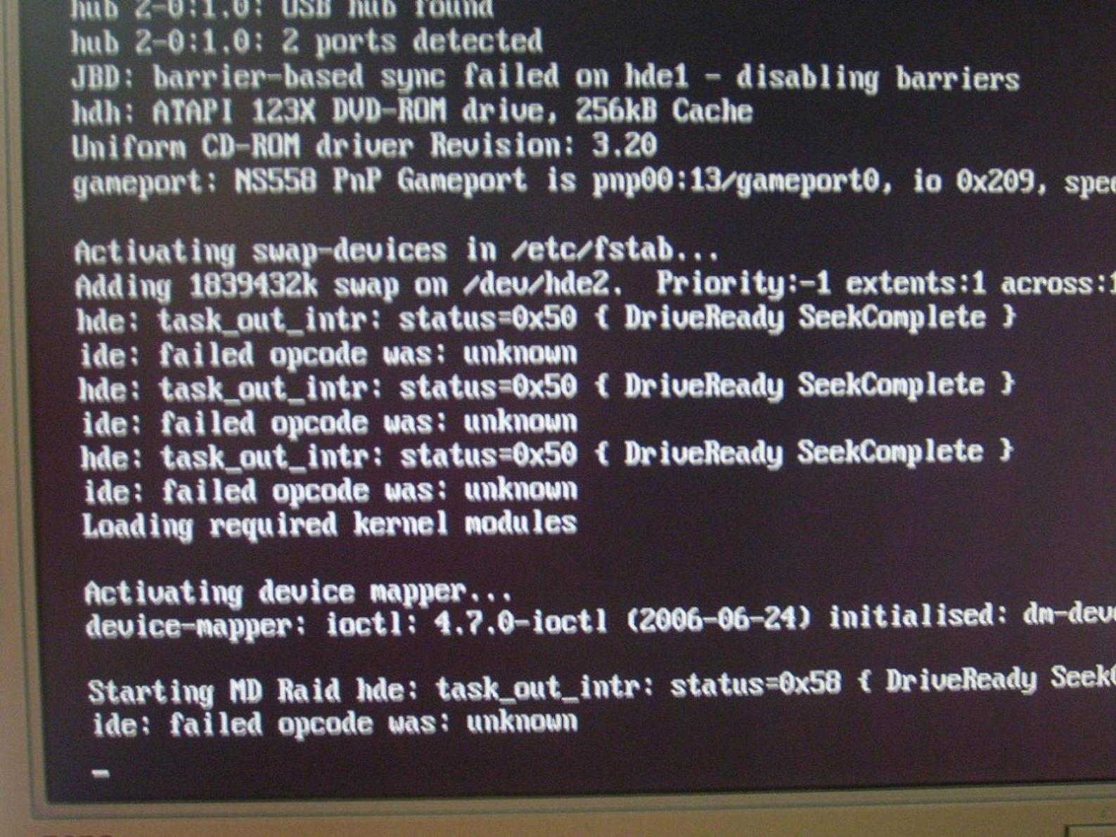

meine fehlermeldung

Das Problem ist, das viele der heutigen hochgezüchteten Boards keinen Standard IDE Controller mehr haben, sondern nur noch SATA Anschlüsse.
IDE befindet sich stattdessen auf einem extra beigefügten Controllerchip.
Oft in Kombination mit einem "Fake-Raid" Controller. Oft ist das JMicron.
Dieser Treiber ist erst in ganz neuen Kernelversionen mit enthalten.
Somit muss ein zusätzliches Treibermodul geladen werden.
Siehe meinen Post #2. Da sind 3 Lösungsmöglichkeiten aufgeführt.
Ansonsten wird es nicht gehen.
Dann wende dich an den Hersteller wegen Linuxsupport. Das ist dem sein Problem.
