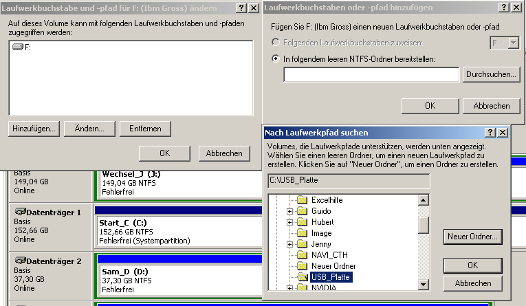

Das soll wohl heissen, das die USB Platte in ein Verzeichniss auf die C-Platte "montiert" wird, Du kannst ja bei der Auswahl des Laufwerksbuchstaben auch auswählen "in folgendem leeren NTFS Ordner bereitstellen" (oder so ähnlich), also könntest auf der Platte C z.B. ein Verzeichniss "USB_Platte" erstellen und dann der Platte dieses Verzeichniss zur Verfügung stellen. Du musst nachdem Du den Laufwerksbuchstaben zugeordnet hast (Datenträgerverwaltung) auf Hinzufügen drücken, dann ist das Feld aktiv zur Auswahl des Verzeichnisses, dort kann es dann ausgewählt werden, es muss aber NTFS haben und leer sein.

@werkam
Ich hätte es nicht besser beschreiben können :D
Die Lösung ist eben einen Laufwerksbuchstaben fest zuzuweisen, wenn man mit Laufwerken in der Form arbeiten will.
Also ich habe jetzt der externen HDD den Laufwerksbuchstaben "D" gegeben und sie danach mit dem Ordner "USB-Platte" auf C: verankert. Und nun soll er nicht mehr die Laufwerksbuchstaben ohne Grund switchen? Na mal schauen^^
