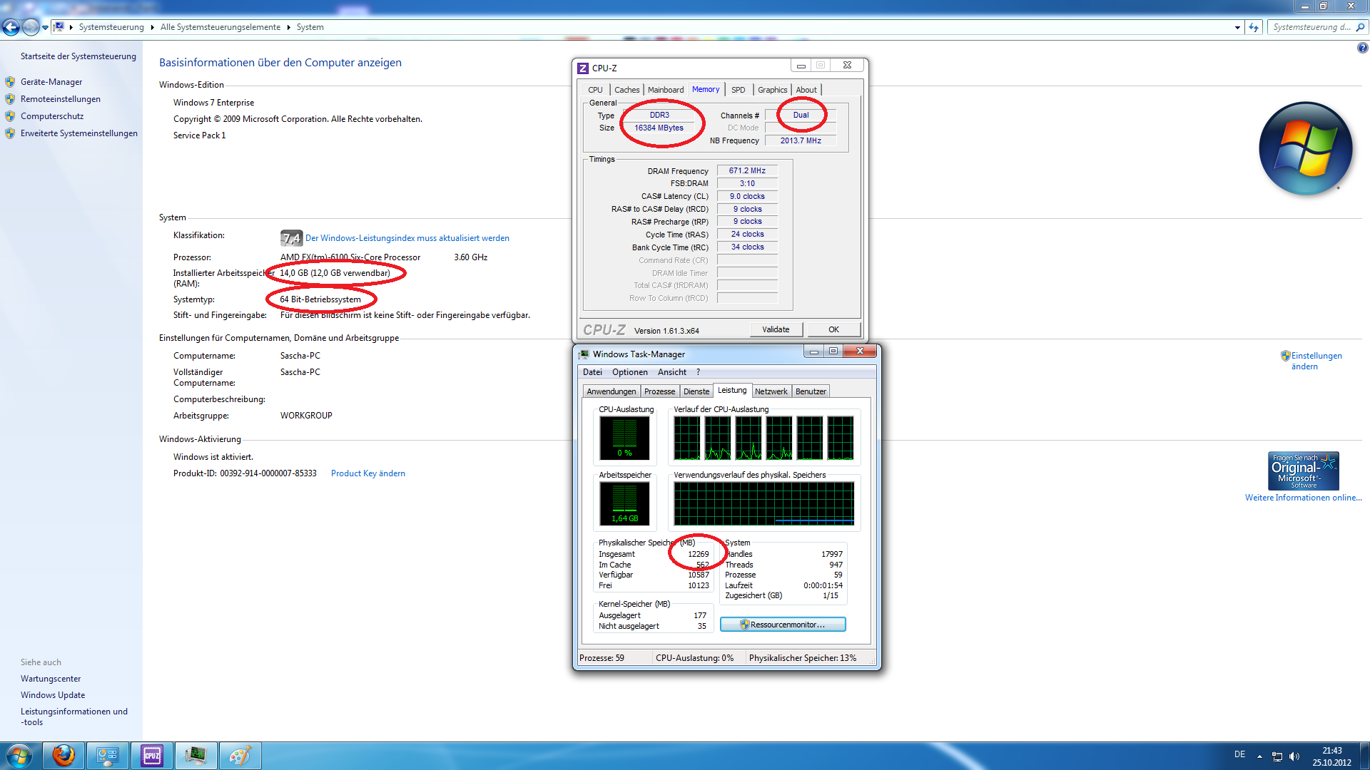

Ich also gedacht, komm baus alle 4 auf einmal ein und lässt memtest durchlaufen. Juhu wunderbar Memtest bestanden und dann ins Windows gebootet und beim hochfahren bemerkt, dass das Bios nur 12GB anzeigt.
Im Windows angekommen sieht es dann so aus (siehe screenshot)

Das Bios erkennt den Ram auch bei Vollbestückung von den Werten her richtig(manuelle Einstellung auch schon getestet), nur das eben bloß 12GB erkannt werden im Bios.
Windows erkennt 14GB (12GB verwendbar), CPUz erkennt 16GB und der Taskmanager erkennt auch nur 12GB

edit:// CPUz erkennt sogar jedes Rammodul in der Auswahl richtig :)
