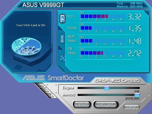

- veränderung der Taktraten für GPU und Ram via Asus Smart Doctor (Ergebnisse siehe unten)
Ergebnisse von Über- und Untertaktung von GPU und Ram via Smartdoctor:
- 265/700 -> 3DMark 2003 = 8152 Punkte
- 265/800 -> 3DMark 2003 = 8759 Punkte
- 325/800 -> 3DMark 2003 = 9046 Punkte
- 345/800 -> 3DMark 2003 = 9361 Punkte
- 350/700 -> 3DMark 2003 = absturz nach 2/3 des 1. Test
- 350/800 -> 3DMark 2003 = absturz nach 2/3 des 1. Test
- 400/800 -> 3DMark 2003 = absturz nach 2/3 des 1. Test
- 350/700 -> 3DMark 2005 = absturz im 1. Test wenn das Raumschiff landet
- 350/800 -> 3DMark 2005 = absturz im 1. Test wenn das Raumschiff landet
- 400/800 -> 3DMark 2005 = absturz im 1. Test wenn das Raumschiff landet
So das wars erst mal. Hoffe mir kann einer helfen. Die Karte ist schon recht flott, jedoch möchte ich sie auch gerne mit den Spezifikationen betreiben für die sie auch gedacht ist.

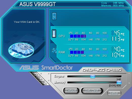

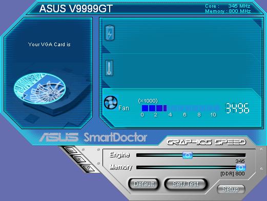

Die Temps waren nie höher als 54°C GPU und 48°C Ram. Lüfter läuft auf 100% bei 3667 Rpm.
Habe an meinem NT insgesamt 2 Stränge. Ich habe nun die Grafikkarte an einen Strang gehangen und meine Bootfestplatte an den zweiten.
Alle anderen Geräte habe ich abgeklemmt.
Ergebniss: Rechner stürzt wieder an der selben Stelle im 3DMark 2003 ab bei einer Taktung von 350/700. Bei 345/700 oder 345/xxx funktioniert alles ohne Probleme.
