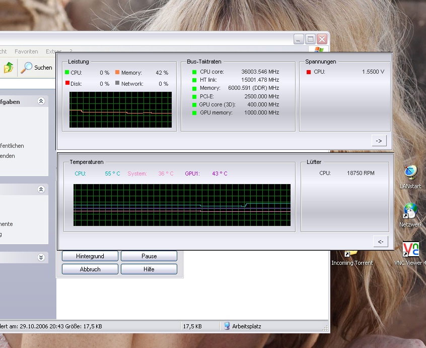

AW: Re: Problem(?) mit der Core Spannung beim 3200+
Kann mir mal jemand sagen, wie glaubhaft nVidia Monitor wirklich sein soll? Siehe Screenshot :freak:
