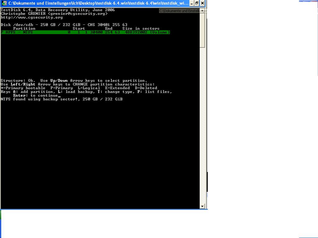

Folgendes Problem ich habe versehentlich meine externe Festplatte in 2 Partitionen aufgespalten. Nun kann ich auf die Daten nicht mehr zugreifen.
Nun hab ich Testdisk nur ich komm mit der Anleitung nicht klar. Wäre schön wenn mir wer helfen könnte.
Anbei noch ein Screenshot von Testdisk und von Partition Magic.
Hoffe einer von euch kann mir sagen was ich jetzt als nächstes zu tun habe.
Gruß Zerberus

Am Edit Screen in Testdisk sehe ich hier keine Partition sondern nur das ein backup sector gefunden wurde.
https://www.computerbase.de/forum/attachments/10-bmp.52321/
Daher wäre es wichtig mir mal mitzuteilen wie du die Partition markiert hattest und p gedrückt damit es dir die Daten anzeigt? :confused_alt:
https://www.computerbase.de/forum/attachments/11-bmp.52323/
Die Partition ist aber nur eine die über die gesamte Festplatte geht.

Ja man konnte es durch das Format nicht erkennen. Ich hab nochmal einen Screen gemacht.
Hier habe ich einfach p gedrückt da ich auf diesen Bildschirm nichts auswählen konnte.

Naja jetzt wird die Partition wohl angezeigt!
Da ist auch der Bootsektor defekt.
Bestätige an deinem letzten Screen mit Enter.
Gehe auf [Write].
Bestätige dort mit Enter, y und Ok.
Bei dir ist der Bootsektor defekt.
Daher kommt da noch ein Menü Boot.
Wenn es kommt bestätige dort nur mit [Backup BS].

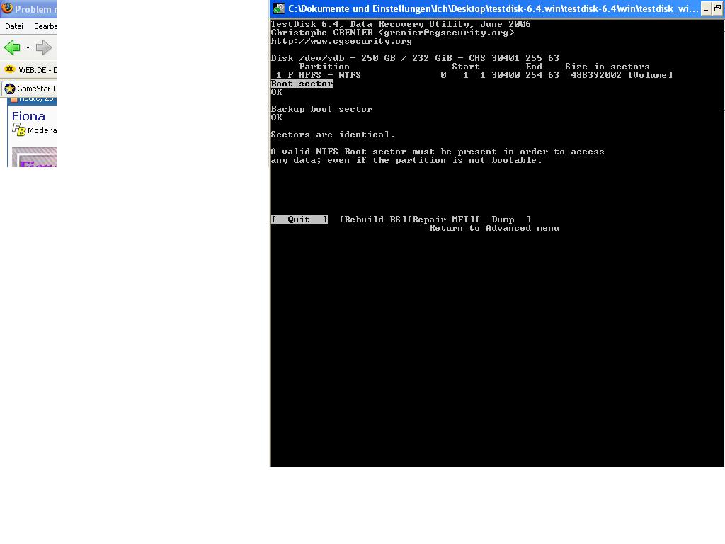

Nachdem ich Backup BS bestätigt habe kommt noch der folgende Screen. Soll ich hier einfach Quiet machen bzw testdisk ganz aus?
Gruß Zerberus
Bestätige Quit, beende Testdisk einfach und starte neu.
