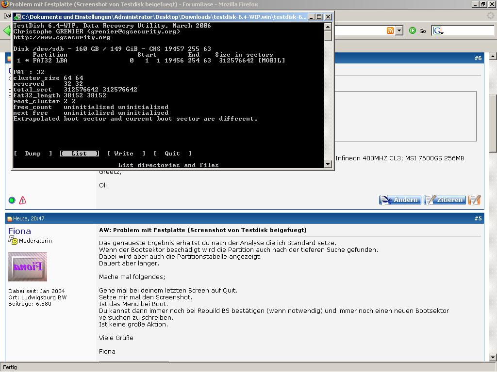

Meinst du diesen Screen?

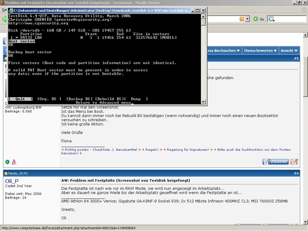

Nach Rebuild BS hab ich folgendes:
Beide Sektoren werden als Ok und gültig angezeigt.
Sind aber nicht identisch.

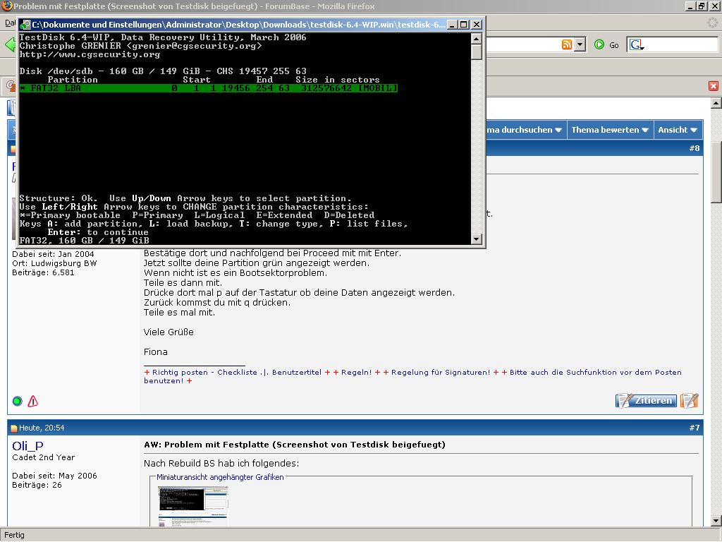

So sieht das jetzt aus. Und mit Druck auf P kann ich meine Daten sehen...
Was ist nun zu tun?

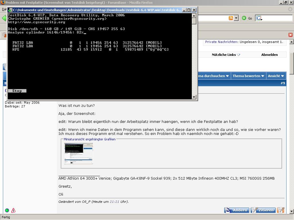

Lasse grad noch mal die Analyse laufen:
Hier ein Screeshot:
Was ist das fuer ein komischer Eintrag (HFS)?

Die Partition ist schonmal doppelt gelistet.
Ist daher schon mal genauer ein Hinweis auf den Bootsektor.
HFS ist nur ein Hinweis auf einer macintosh-Partition das Testdisk anhand seiner breiten Partitionsunterstützung auch gefunden hat.
Kann ignoriert werden.

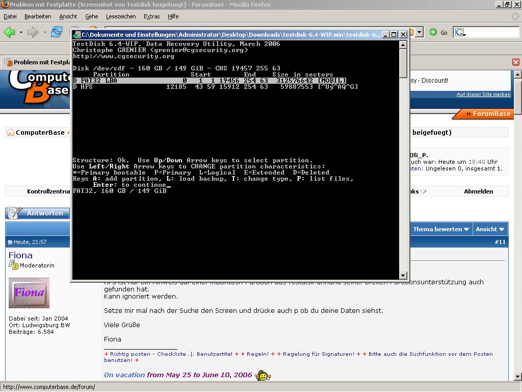

Ok, der Test ist nun fertig...
Wenn ich P druecke, dann seh ich meine Dateien...
Hier der Screenshot nach der Analyse:
edit: Wenn ich mir meine Dateien anseh und weiter nach unten scroll, dann seh ich nen ganzen Haufen wirrer Dateinamen... (unter meinen Verzeichnissen...).
Wenn Testdisk die Daten nach Analyse / Proceed und der tieferen Suche [Search!] anzeigt ist es normal eher ein Hinweis auf das Dateisystem.
