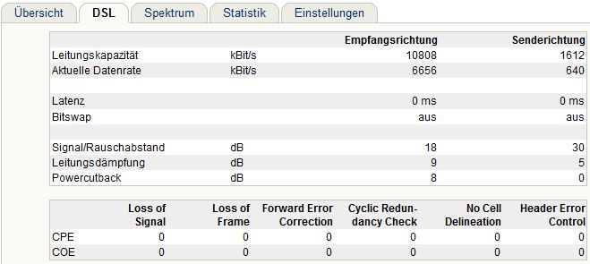

@HelpdeskZombie:
zwischenablage02-jpg.111179
Edit: Ich habe übrigens einen DSL16.000-Tarif. Leider behauptet die Telekom, dass hier nur 6000 möglich sind. Wobei ich genau weiß, dass auch 16.000 möglich sind, da Leute, die im gleichen Haus wohnen 16.000 haben. Es ist sogar VDSL möglich, da hier Glasfaser liegt.
VDSL hat nichts mit ADSL (bis 16MB) zu tun, ist völlig andere Technik. Ebenso wenig ist VDSL möglich, nur weil eine Glasfaser vorhanden ist. Die notwendige Glasfaser geht nur bis zum KVz (dort steht der VDSL-DSLAM), von dort hast du Kupfer ins Haus.
Und andere Bewohner im Haus können durchaus eine Vertrag mit ihrem Anbieter über 16MB haben, ob sie das erhalten, sei dahin gestellt. Die Telekom geht mit den Dämpfungswerten zögerlicher um als die anderen Anbieter. Wenn sie sagen, 6000 geht, dann geht es. Mehr kann gehen, muss aber nicht. Bis 6000 sind die Bandbreiten zugesagt, dann heißt es, "... bis zu 16000" ohne Gewähr.

trotzdem würd ich sagen, dass irgendwas an deiner leitung nich so richtig i.o. ist, denn laut fritzbox sind ja 10Mbibt möglich, allerdings ist deine Anbindung mit 6Mbit aktiviert!
