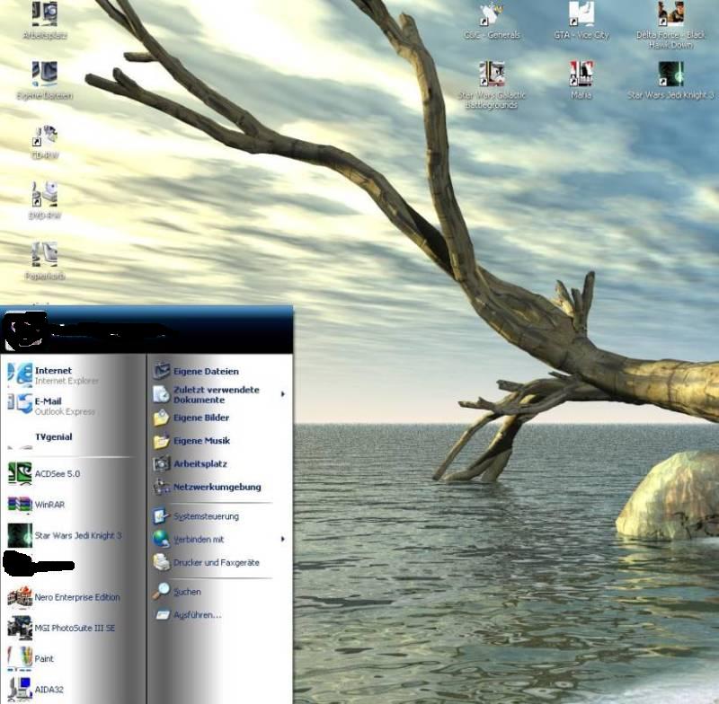

- ausserdem spinnt mein Desktop plötzlich, die Symbole werden so komisch angezeigt, schaut mal auf das Bild
Kann mir einer helfen ?
