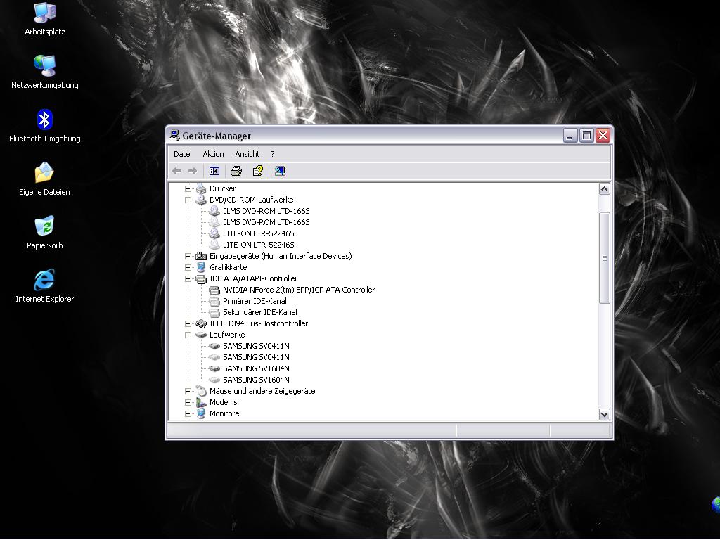

Ich habe mal gemacht was Lextor gesagt hat.
Bild ist im Anhang.

Da dort alle Geräte 2x aufgeführt sind würde ich die durchsichtigen mal löschen. Darum solltest Du ja die ausgeblendeten Geräte anzeigen lassen. Oder hast Du 2 gleiche Brenner, Platten und DVD Laufwerke drin? Dann kannst Du auch versuchen für den Controller nicht den Nforce Treiber sondern den Standardtreiber zu installieren.
