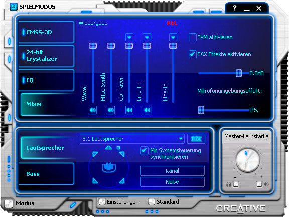

Dann zu den einstellungen !
Da oben gibt's untern den links 2 bilder.
bei beiden gibt es nur einen schieberegler für die aufnahme/aufzeichnung. Bei einem der bilder steht daneben mikrofon das teil ist richtig eingestellt. Bei dem anderen steht da line-in, das ist falsch eingestellt falls es um ein mikrofon geht.

Sofern ich mich an meine Creative errinnern kann konnte man dort auf den text klicken und aussuchen welcher eingang zum aufzeichen benutzt werden soll. mal versuchen, ist es immernoch anclickbar ?
Wenn die kurze variante da oben nicht klappt dann mal bitte folgendes versuchen :
Start -> Systemsteuerung -> "Sounds, sprachein-/ausgabe und audiogeräte" (falls vorhanden, ist ein zwichenschritt der nicht immer notwendig ist) -> Sounds und audiogeräte -> Audio (oben) -> dann im bereich "Soundaufnahme" mal nachsehen ob auch Creative x-fi eingestellt ist, wenn nicht einstellen, falls nicht in der liste treiber neu installieren -> wieder im bereich "Soundaufnahme" auf Lautstärke klicken -> Optionen (links oben) -> unter "Folgende Lautstärkeregler anzeigen" alle mit einem häkchen versehen -> OK klicken -> nun in der liste der ganzen regler den mit der aufschrift "Mikrofon" finden. Bei diesem unten auf auswählen klicken. Bei allen anderen häcken (falls vorhanden) entfernen, nochmals checken ob das "auswählen" vom mikro angehakt ist.
Jetzt bitte mal mit teamspeak, oder skype oder sonstiger software testen !
Es sollte klappen, wenn nicht dann nochmal versuchen, bis es klappt.

Gibt es dieser Einstellung auch im Unterhaltungs Modus?
Klar du musst einfach im Unterhaltungs Modus in der Leiste auf Mixer klicken, da gibt es die gleichen Einstellungen.
Also, habe soeben etwas experimentiert an der X-Fi Platinum.
Jetzt kommt mir das schon gleich Logischer vor.
Der Frontpanel wird Mic2 oder auch Line In 2 genannt, und hab bei der Mixer die Einstellung das man die Rec Level auswählen kann ganz übersehen, das war auch das Problem warum es nicht ging.
