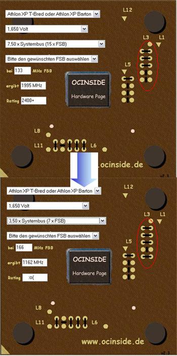

An sonste kannst du ja den Multi auf dem Proz ändern, von 15x auf 7x , womit sich ein Takt von 7*166Mhz=1162Mhz ergibt.
Somit muß nur eine Brücke verbunden werden.
Das sollte ja kein Problem sein, nachdem du den Mobilemod schon durchgeführt hast.
Und der Proz sollte mit dem Takt klarkommen.
Im Windows eben wie gesagt, mit CrystalcpuID den Multi eben auf 12 oder so erhöhen.
Siehe Anhang.
Ich habe die Brücke jetzt geschlossen, aber mein PC startet immer noch mit einem Multi von 15. Dachte auch das man den Multi nicht verstellen kann. Hab vergessen zu sagen, dass meine CPU 2004 hergestellt wurde. Ist sie dann superlocked?
Gibt es vielleicht noch ein andere Lösung?

Dann ist es aller Wahrscheinlichkeit nach eine "superlocked" CPU.
In diesem Fall kannst du "nur" den Multi per Programm verändern.
Siehe Post von Mr.Scheißköttel.
Letzte Möglichkeit wäre, mit 15*166Mhz + Vcore etwas erhöhen zu Schauen ab der Proz ins Windows bootet.
Das 8K3A schaltet den Teiler 1/5 leider erst bei exakt 166 Mhz um.
Mein T-Bred 1700+ JUIHB lief auf 12,5*200Mhz bei 1,775V Vcore.
So sollte mit etwas Glück der Proz eben 15*166 =2490Mhz mitmachen.
:daumen: *Drück*
Hab den V-Core bis auf 1,8V erhöht, aber leider startet der PC mit 166MHz FSB nicht. Werde die CPU verkaufen und mir nen Mobile holen.
