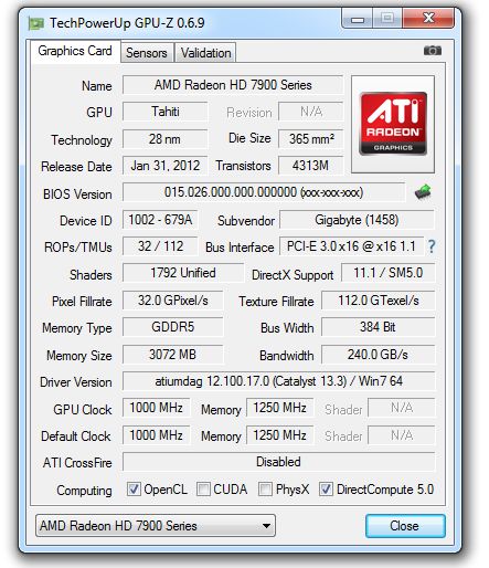

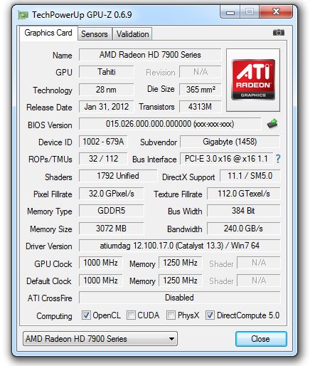

2. Graka wird unter GPU-Z nur als PCI-E 1.1 erkannt, obwohl die Karte im PCI-E 3.0 Slot steckt. BIOS des Mainboards aktuell. Die 6950 wurde auch als 2.0 erkannt.

Graka wird unter GPU-Z nur als PCI-E 1.1 erkannt, ob:Dwohl die Karte im PCI-E 3.0 Slot steck
Des ist ganz normal, wenn keine Last anliegt "springt" die Karte in den 1.1 Modus - braucht dann weniger Strom... Klick mal auf das ? neben dem PCIe in GPU-Z da machst dann den Test und Du wirst feststellen das die Karte den Modus wechselt...
P.S. Im zweiten GPU-Z Screenshot steht das doch eh ganz genau...

Habe diesen "Test" von GPU-Z mal laufen lassen und komme dennoch nur auf PCI-E 2.0
