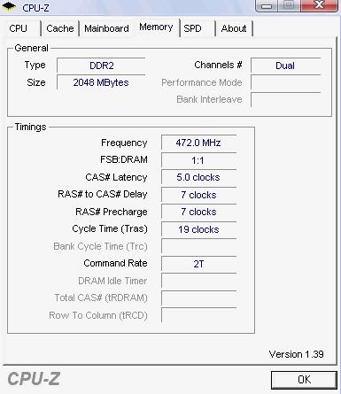

Ich hab meinen Kingston Hyper X 800 gegen die OCZ 1066 Nvidia SLI Ready Edition eingetauscht,aber auch nur weil der aufpreis sehr gering war.
Habe die CPU wie vorher auf 472x7,also 3,3gig laufen,nur bekomme ich mit dem neuen ram keinen ordentlichen orthostest hin,nach paar minuten abbruch!
Das bios ist soweit eingestellt: Pci express auf 100
DDR auf +0,2V
FSB auf +0,2V
MCH auf +0,2V
Der Ramteiler auf 2,der ram läuft da auf 944,es müsste doch also noch spielraum nach oben sein!

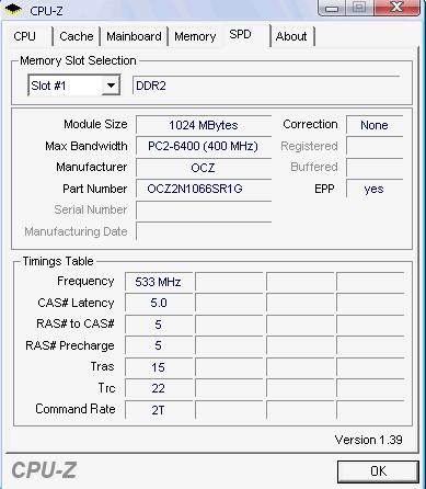

Kann das daran liegen das die riegel irgendein EPP haben?
Hat jemand für mich eine alternative zum einstellen des bios?
Die bezeichnung des speichers ist:OCZ2N1066SR1G ein 2Gig Kit.

Stelle die Timing Werte per Hand ein - dein Board macht bei Auto wie es ausschaut CL5-5-7-19 draus.
Stelle mal auf CL5-5-5-15.
Bei mir rennen sie mit 2,25V auf FSB500 mit CL4-4-4-12 und das max. meiner Riegel ist FSB643(DDR1286) mit CL5-5-5-15 bei 2,35V.
