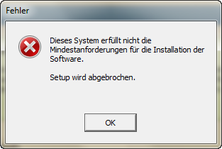

Ich habe vorher die Intel Chipsatztreiber installiert. Wenn ich aber Intel Matrix Storage Manager installieren möchte, sagt er, dass meine System nicht die Mindestanforderungen erfüllt:
Habe natürlich auch hier die Windows 7 Version genommen.

... stell im Bios auf AHCI um und installiere dann den Matrix Storage Manager. Dann startest du neu, gehst ins Bios und stellst auf RAID um. Vielleicht klappts.
