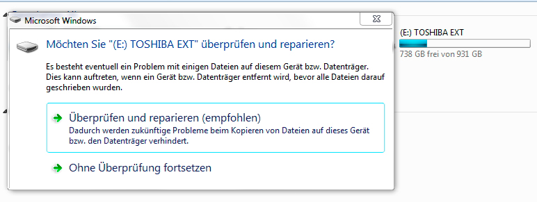

ich hab ein Problem mit meiner externen Festplatte.
Es handelt sich um die Toshiba HDTB110EK3BA STOR.E Basics 1TB.
Ich hab vor ein paar Wochen das erste mal Daten drauf kopiert und nun bekomme ich immer eine Fehlermeldung wenn ich die Festplatte wieder anstecke (siehe Anhang).
"Überprüfen und reparieren" habe ich dann mal ausgewählt und dann kam ein neues Fenster, in dem ich "Dateisystemfehler automatisch korrigieren" und "Fehlerhafte Sektoren suchen/wiederherstellen" ausgewählt habe. Dann hat der PC mit dem Prozess ca. 4 Stunden gearbeitet aber die Fehlermeldung bekomme ich immer noch beim anstecken.
Es ist auch schon ein paar Mal vorgekommen das wenn ich die Festplatte anstecke mir keine Daten angezeigt werden. Also quasi als wären keine Daten auf der Festplatte, dann stecke ich sie ab und wieder an und die Daten sind wieder da.
Ich benutze Windows 7 64-bit und beim abstecken auch immer mit Gerät sicher entfernen getrennt.
Was kann das denn sein?

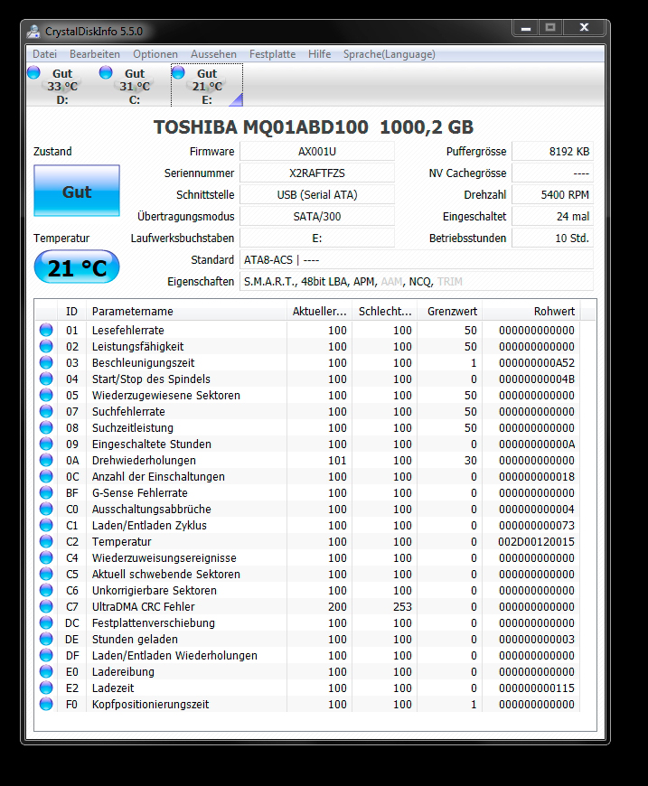

Was sagt CrystalDiskInfo?
Lade dir CrystalDiskInfo herunter, die Portable Edition ist Werbe- und Installationsfrei.
http://crystalmark.info/download/index-e.html#CrystalDiskInfo
Poste hier via Antworten/Erweitert/Anhänge verwalten einen Screenshot, das Fenster von CDI vorher bitte mit der Maus soweit aufziehen, bis kein Scrollbalken mehr sichtbar ist. Den Screenshot erstellst du am Besten mit dem Snipping Tool von Windows (Start/alle Programme/Zubehör), unter Neu/Fenster nur das CDI Fenster aufnehmen.

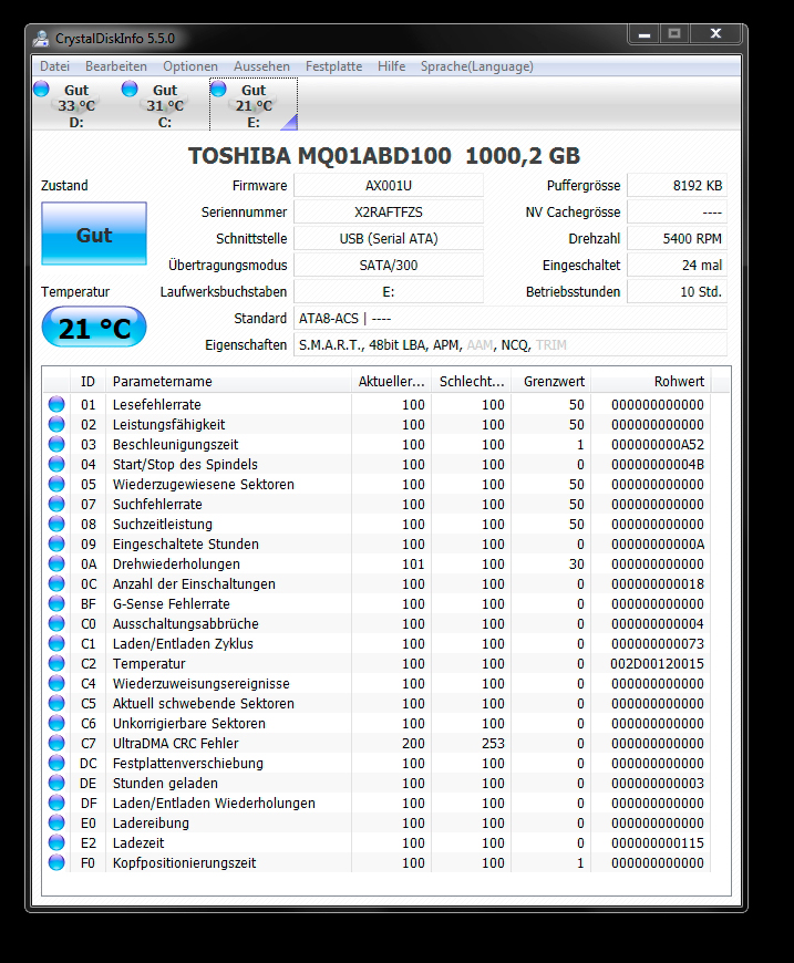

CDI siehe Anhang.
Die Toshiba schließe ich immer vorne am selben Port an. Hinten habe ich glaub ich auch noch einen USB 3.0 aber wie gesagt immer nur vorne angesteckt.
Die SMART Werte sind in Ordnung, hier scheinen Fehler im Filesystem vorzuliegen.
