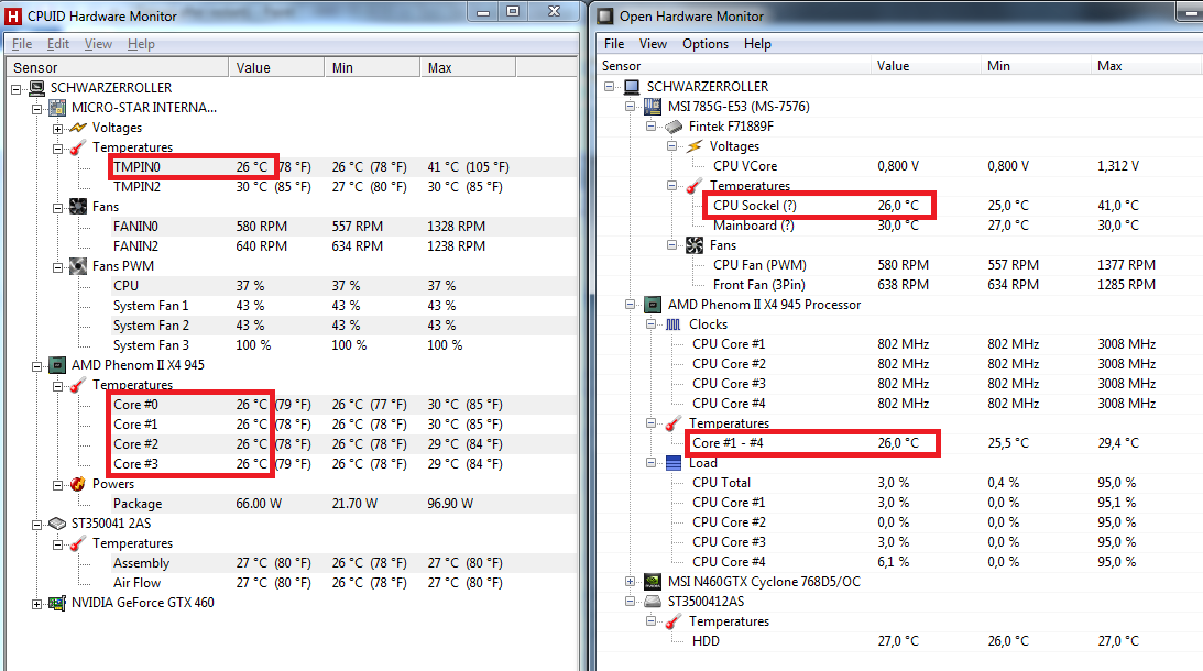

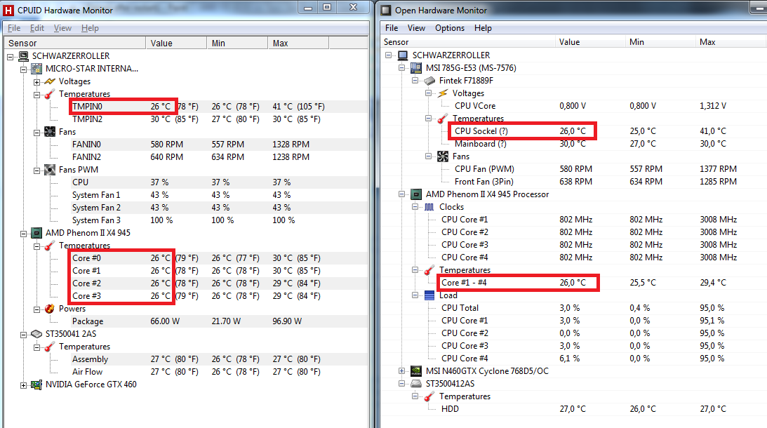

Meine MB-Sensoren geben nach einem normalen Systemstart Temperaturwerte für z.B. CPU-Kerne und die selbsternannte TMPIN0 an. Dies sieht man auf Bild 1, Kerne bei ca. 27°C, TMPIN0 bei 39°C.
Bild 1: Temperaturwerte nach Systemstart

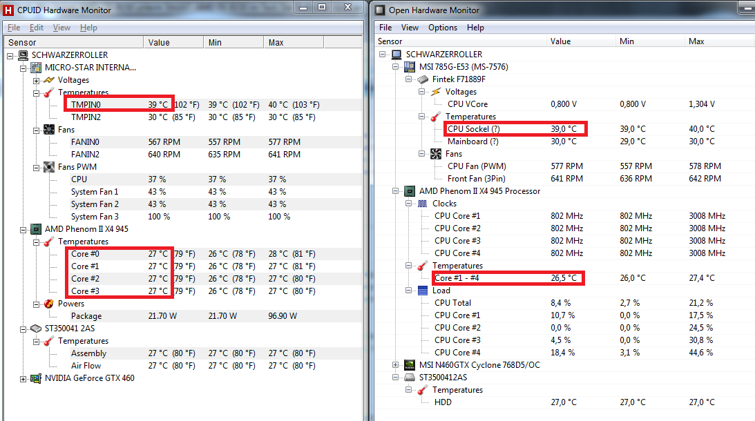

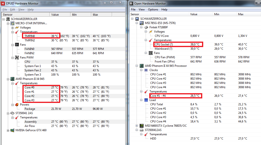

Nach dem Aufwecken aus einem Schlafzustand (StandBy, Energie sparen oder wie auch immer man es bezeichnen möchte) haben sich die ausgelesenen Temperaturen verändert - die Differenz von ursprünglich ca. 12 Kelvin ist auf 0 Kelvin geschrumpft - die angezeigten TMPIN0 Werte sind auf das Niveau der Kerne gesunken (siehe Bild 2).
Bild 2: Temperaturwerte nach StandBy
