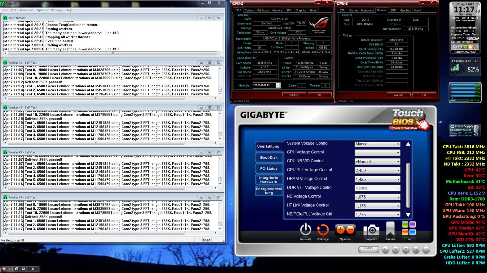

@baizon: Danach kannst nicht gehen,da kann ich auch sagen das es meiner bei 3,8GHz schaft.

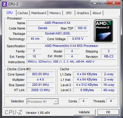

@Casi030
Ich habe aber auch fast die gleiche bzw. Baugleiche CPU.
