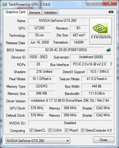

hier der Screenshot.
@Rainbow: Windows Updates sind aktuell. AV hab ich mehrere drüberlaufen lassen im abgesicherten Modus. Und zur Zeit Avast installiert.
