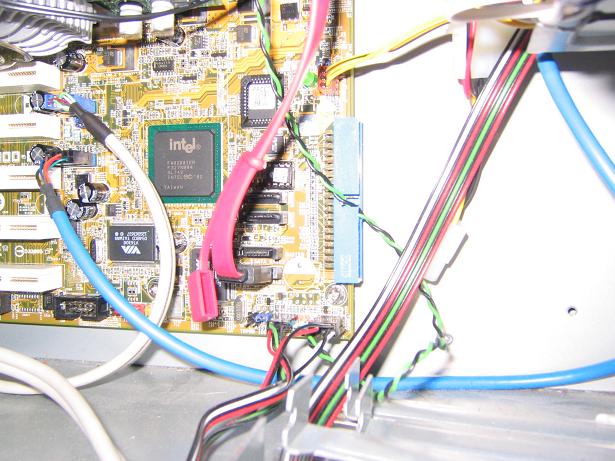

@Spiro: also, Ich hab meine Raptor auf dem SATA_RAID1, welcher über den PROMISE läuft, wobei ich im BIOS nicht RAID eingestellt habe, sondern IDE (heißt glaube ich so, kann im Moment nicht nachschauen) und dann über den Promise boote. Habe bei der XP-Instalation am Anfang den Promise-Treiber angegeben. Mein Kumpel hat es auf seinem MSI 875P NEO-FISR auch so eingestellt. Bringt höhere Übertragungsraten für die Raptor... :)
Edit:
- die Raptor ist nicht auf dem SATA1 angeschlossen
- hab noch ein DVD-Laufwerk auf dem Sec-Slave, Rest ist deaktiviert
