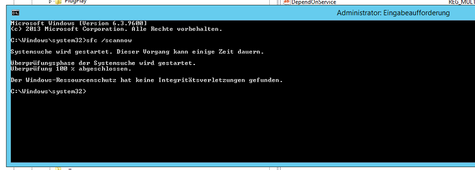

Ich habe nun nochmal alle Gruppenrichtlinien versucht auf Standard zu stellen und habe alle selbsterstellen GPO gelöscht.
ich bekomme das EVENT-6006 im Server-Manager angezeigt.
Dazu habe ich folgendes im Internet gefunden. (Passt perfekt zu meinem Problem)
Allerdings behebt der Tipp nicht das Anmeldeproblem.
(10min blauer Bildschirm mit weißem Mauszeiger)
