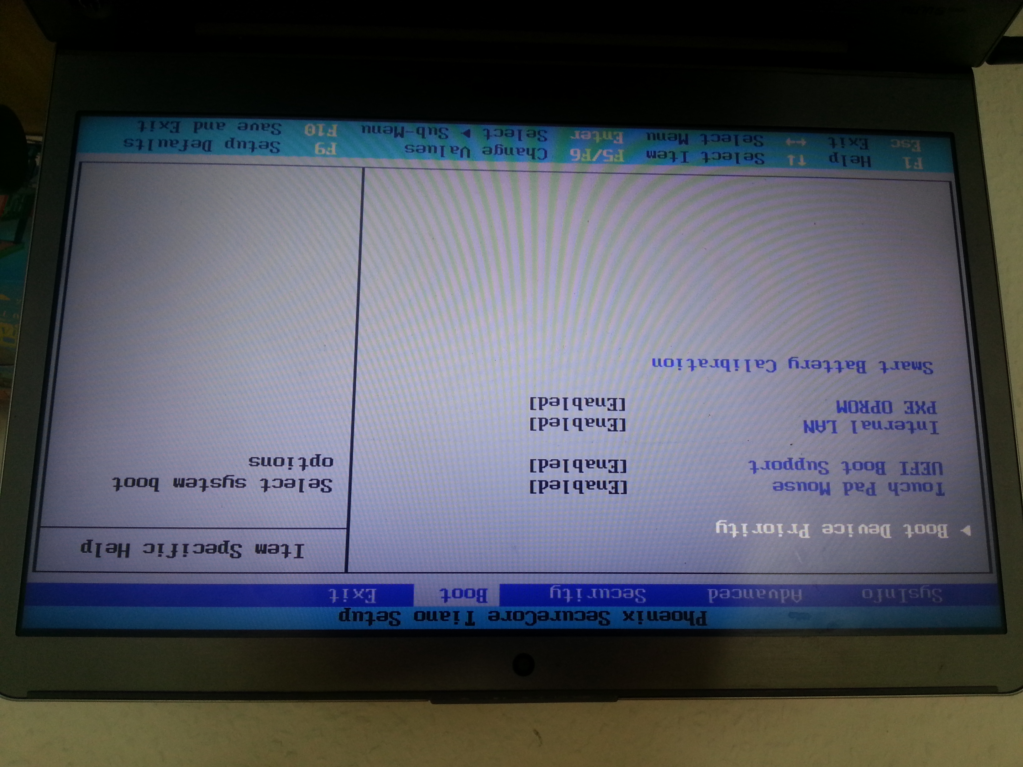

Hier die Booteinstellungen.
Wahrscheinlich sind die Rufus-Einstellungen doch nicht richtig gewesen, das erklärt auch, warum es anderen PCs funktioniert (wahrscheinlich sind die ohne UEFI) oder falsche Bootquelle oder beschädigtes Image.

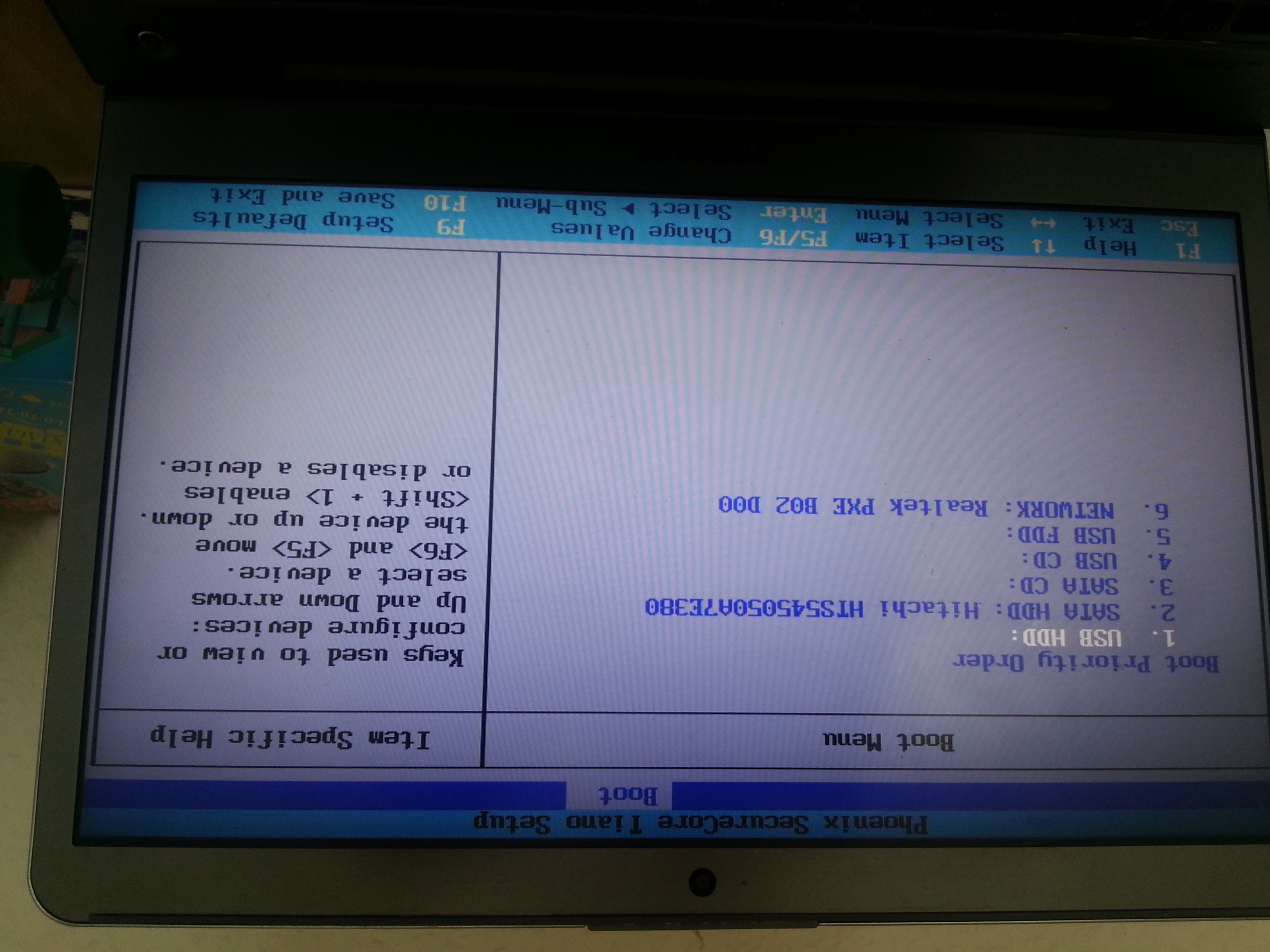

Das Boot Priority Menü sieht aus wie auf dem einen Bild (bei dem ich mich entschuldige dass es falsch herum hochgeladen wurde).
D.h. ich sehen den Stick gar nicht. Der PC zeigt an dass "USB HDD" leer ist. Egal mit welchem Stick oder an welchem Port.

Sorry dass ich mich so lange nicht gemeldet habe, aber ich hab die Lösung des Problems gefunden.
Im 'Advanced' Tab im BIOS war "Fast BIOS Mode' eingeschaltet. Nachdem ich es deaktiviert hatte hat er auch die USB Anschlüsse gefunden.
