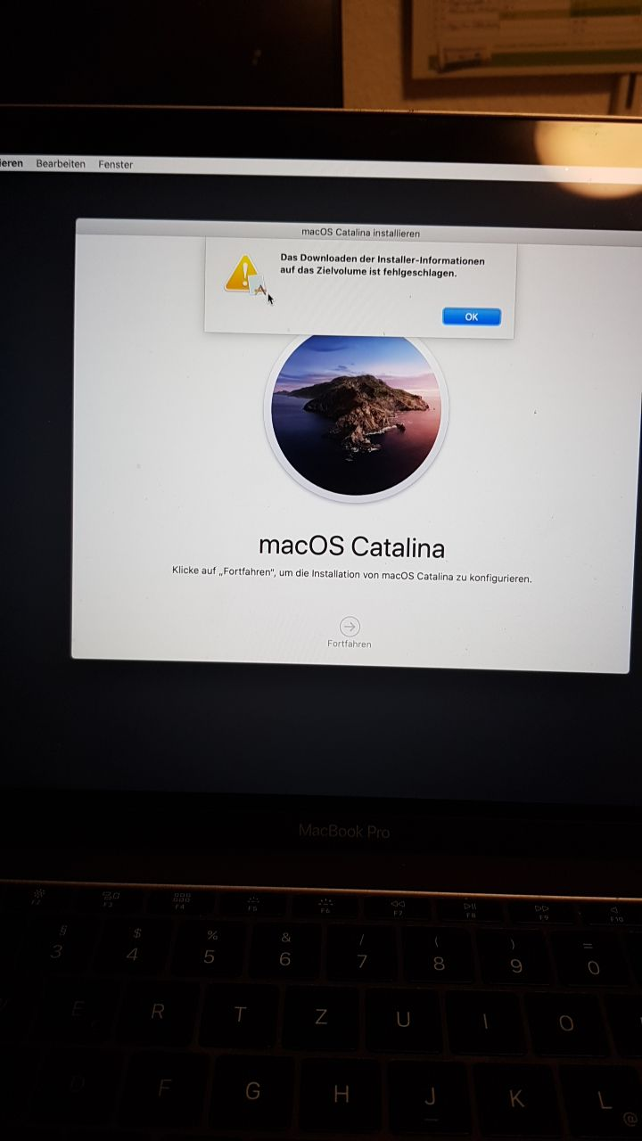

Aktuell hat mein Kollege versucht die Onlineinstallation gemacht, da kam dann das raus:
Anscheinend fehlt ein Teil der Zieldatei. Ich bin noch nicht so schnell mit dem durchlesen, ich denke aber das es in den Links erklärt wird, richtig? Oder gibt das ein anderes Problem?

@Helge01 Mit dem Eduroam gab es Verbindungsprobleme, das Bild mit der Fehlermeldung war mit dem Handy als Hotspot gemacht worden, es sollte eine da gewesen sein
Die Fehlermeldung könnte auch zu einer vollen Festplatte passen. Aber nicht sicher, ob der Download dann überhaupt gestartet wird - also schon viel früher abbricht.
Reaktionen: Senvo
Dann sollte die Platte sinnvollerweise zunächst mit dem Festplattendienstprogramm formatiert werden (in APFS). Ist die sauberste Methode wenn eh alles weg soll.

Also wenn man die Festplatte formatiert kann es sein das es durch die Internetinstallation funktioniert, sonst muss man den etwas "grauen" Umweg nehmen?

Im Wohnheim hat er leider das Eduroam-Netz, ähnlich wie bei mir. Ich hab ihm den Tipp gegeben durch sein Standrechner ein Hotspot aufzumachen, meinst du das könnte gehen?
Also höre ich das raus das es am Internet liegen könnte?
Formatieren ist zumindest ein Versuch wert. Hab die Erfahrung gemacht dass so Sachen gerne mal schief gehen wenn man noch eine Partition aus den Anfangstagen von APFS hat.

Dass die Installation allgemein von Anfang an abbricht, kann halt auch ein SSD Fehler sein. Daher war auch meine erste Frage, ob der Mac vorher schonmal gezickt hat. Es kann aber auch ein Softwarefehler sein.
