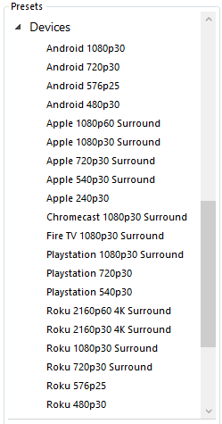

Ich mache sowas mit Handbrake, das hat Presets auch für apple.

Ich habe das Video nun mit Handbrake umgewandelt und es klappt einwandfrei :)
