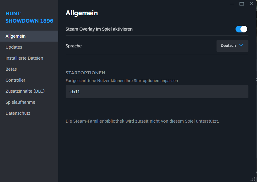

Hey, also da Du ja schon alle Aufnahme-Methoden ausprobiert hast und die Aufnahme mit anderen Applikationen/Games ja problemlos funktioniert, würde ich darauf tippen, das es an DX12 liegt. Manche DX12 Titel lassen sich echt mies, oder gar nicht aufnehmen. Bei den meißten hat man aber keine Probleme. Besonders die Bildschirmaufnahme bietet da maximale Kompatibilität.
Was ich also vorschlagen könnte ( Game wieder auf Vollbild, VSYNC natürlich an) und bei der Verknüpfung vom Game mal -dx11 ausprobieren. Bei den meißten DX12 Titeln erzwingt man halt DX11 und dann klappts besser mit der Aufnahme.
Kannst Du bei Steam, bei den erweiterten Settings bei den Startparametern anpassen.
Wie z.B. hier gezeigt. Einfach mal ausprobieren.
Wenn es Non-Steam ist, dann einfach die Verknüpfung mit "eigenschaften" öffnen und dort -dx11 am Ende reinschreiben.
Evtl. klappts.
Ist halt nen Schuss ins Blaue.

Leider hat es nichts geändert. Ich habe "-dx11" bei den Steam Einstellungen für WAF2024 eingetragen und alle Aufnahme Methoden nochmal durchprobiert (ich habe in OBS übrigens nicht die Option "Bildschirmaufnahme" sondern "Monitoraufnahme", ich denke das ist damit gemeint?)
Leider weiterhin das gleiche: Wenn ich von einem Bild ins nächste übergehe, friert das Bild regelmäßig ein (nicht aber die Musik und der Mauszeiger)... 😩
