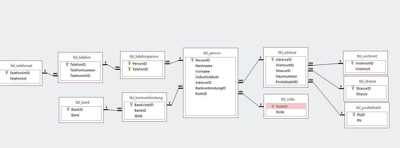

ich erstelle gerade einer kleine Accessdatenbank zur Verwaltung einer Sportabteilung, da dies bisher noch per Hand geschieht und deutlich einfacher sein sollte, wenn es elektronisch passiert.

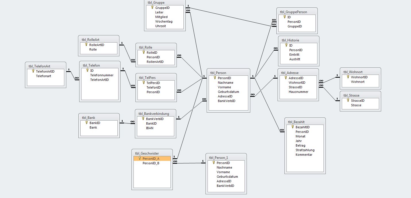

Mein Problem liegt jetzt darin, dass ich nicht genau weiß wie ich eine rekursive Beziehung aufbaue und ob ich dies überhaupt muss. Ich habe im Anhang dafür mal 2 Entwürfe angehängt. Im ersten ist nur die "Basis" zu sehen und im zweiten mein Versuch das Problem zu lösen. Zur konkreten Anforderung:

Meine fragen sind daher folgende:
  1. wie mache ich den Datenbank klar, dass eine "Person" ein Geschwisterkind hat?
  2. wo genau in der Datenbank hinterlege ich die Beitragshöhe?
  3. wie genau kann ich sinnvoll eine Sportgruppe darstellen? (1 Gruppenleiter und X Kinder)
  4. geht das in meinem zweiten Entwurf überhaupt? Also die Beziehung der DB mit sich selbst. Laut Internet wäre das ein möglicher Weg, aber ich kenne das nicht und Access scheint es aber möglich zu machen (tbl_Person_1 existiert als Tabelle nicht)
  5. und zum Schluss: ist die DB ausreichend normalisiert? Sind dort grobe Fehler enthalten?

so wie ich das sehe sollten die daten aus tbl_Person_1 eigentlich in tbl_Person stehen.
tbl_geschwister sollte nur die Verwandtschaft matchen.
Grundsätzlich ist das Konzept aber unnötig kompliziert.
Weil eigentlich zahlt ja nicht Kind1 9 Euro und Kind2 9 Euro und die Eltern xx Euro sondern die Eltern zahlen einen Familienbeitrag und die Kinder sind beitragsfrei.
Das Problem ist allerdings, dass bisher nur die Kinder erfasst wurden und nicht die Eltern.
Als Datensatz habe ich also nur die Informationen über die Kinder mit den Bankdaten (Bank und IBAN) der Eltern. Auf den Informationsbögen der Kinder stehen dann noch die Geschwister, dh. bisher haben die Geschwister keinen eigenen Datensatz. Das macht aber aus meiner Sicht Sinn dies zu ändern, wenn man es schon digitalisiert.
Von daher hast du natürlich recht. Bei Geschwistern zahlt nur ein Kind, aber bei den Geschwistern müssten natürlich auch ein "bezahlt" drinstehen.

Du könntest eine Tabelle aufbauen:
Verwandschaftsrabatt: VerwandschaftsID, PersonID
​Alle Kinder, die Geschwister zueinander sind, haben die gleiche VerwandschaftsID. Falls zu zusätzliche Informationen zur Verwandschaft speichern möchtest, erstellst du noch eine zweite Tabelle, auf die die VerwandschaftsID dann verweißt.
​VerwandschaftsID, Info1, Info2
​Als Info könntest du zum Beispiel die ID hinzufügen von der Person, welche den Beitrag dann zahlt.
​Die Beitragshöhe kannst du dann über die Anzahl der PersonIDs mit der speziellen VerwandschaftsID ausrechnen.
​Drei Tabellen, wobei PersonID den Gruppenleiter darstellt:
​Personen: PersonID, Info1, Info2, ...
​Gruppenzuordnungen: PersonID, GruppeID
​Gruppen: GruppeId, PersonID Info1, Info2, ...
​Es gibt Algorithmen um bestimmte Normalisierungsstufen zu erreichen. Einfach einmal durchmachen. Welche Stufe für dich in Ordnung ist, musst du bezogen auf die Anwendung entscheiden.
​Logdaten brauchen i.d.R. keine Normalisierung. Umso wichtiger ist es, wenn du häufig mit den Werten arbeitest, insbesondere schreibend.
