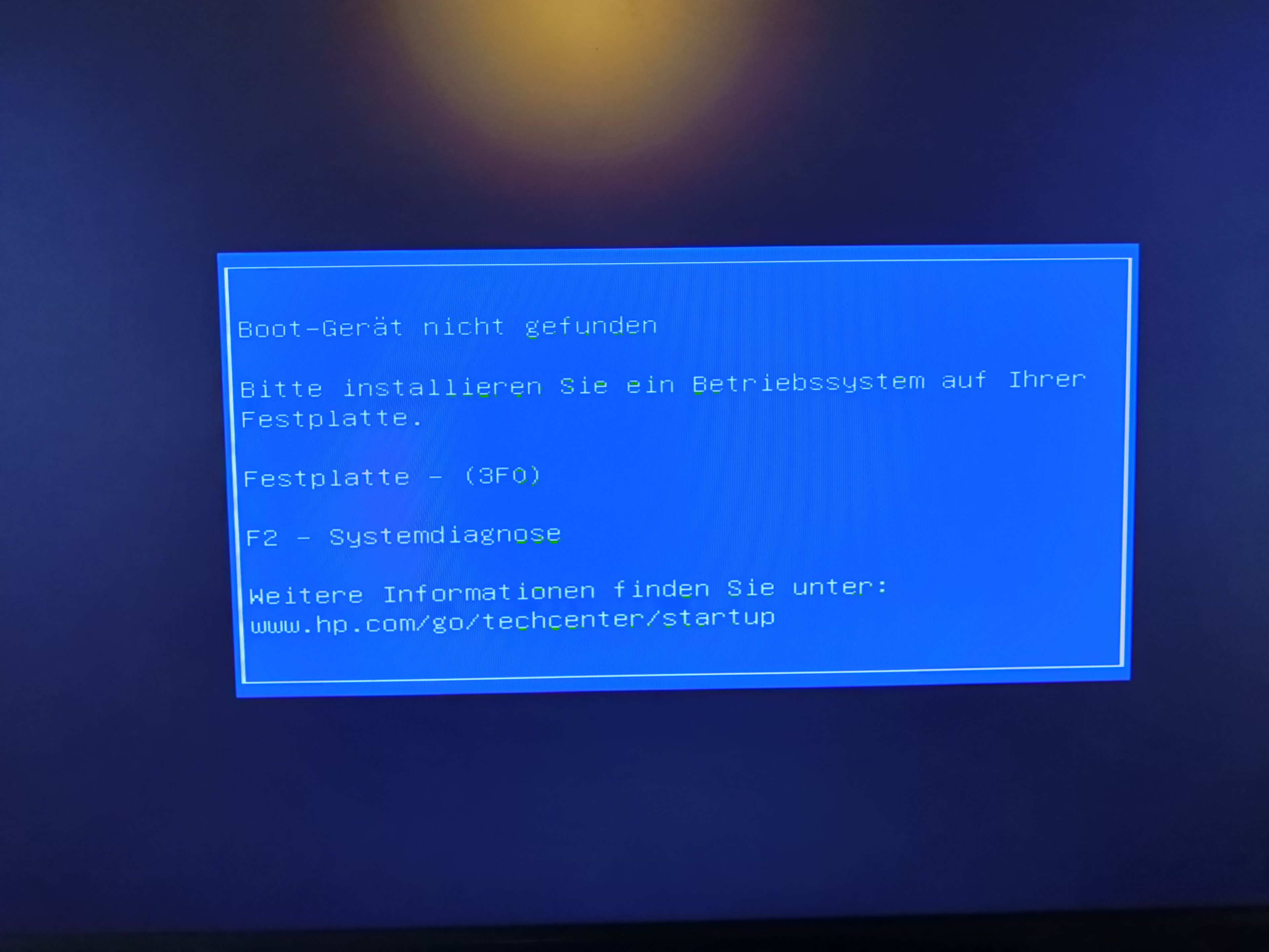

Das neu machen ist nicht gewünscht. Ich melde mich später

Die neueste Version hier von den CB Downloads. Ich hatte mir eine ISO auf CD gebrannt. Beim Rechner meines Onkels hing es sich auf, bei meinem Zweitrechner ist er nach dem ersten Bildschirm abgestürzt.
Acronis ist durchgelaufen und hat positiv fertig gemeldet.
Ich sitze noch im Meeting und baue die SSD dann zurück, um zu testen, ob es bootet.

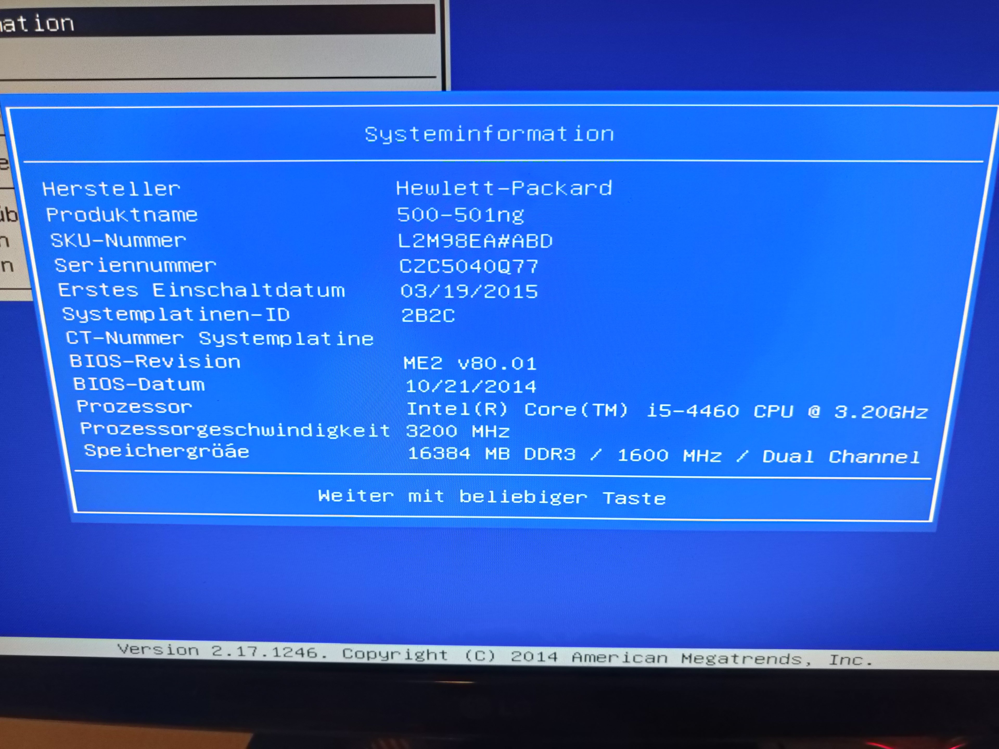

😭Hier Daten zum Computer
