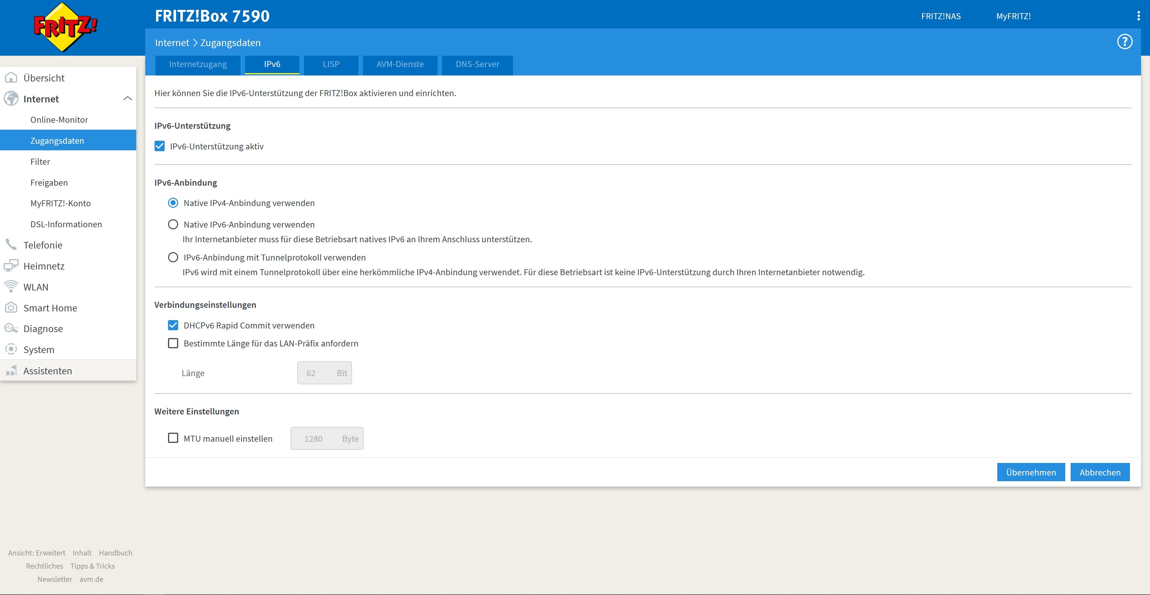

Was mir aufgefallen ist, dort wo man die Zugangdaten eingibt, ist nochmal ein Reiter der direkt IPv6 heißt. Wenn ich diesen anklicke steht da IPv6 Unterstützung nicht aktiv bzw das Kästchen hat kein Haken drin....sollte man IPv6 dort aktivieren? Hab das halt nie gemacht...

Also wenn ich IPv6 Unterstützung aktiviere, dann sieht das ganze so aus, Ich denke mal um IPv& auch wirklich zu nutzen, muss sich sicherlich "Native IPv6-Anbindung nutzen" klicken oder? Müssen sonst noch irgendwelche Einstellungen vorgenommen werden? Sorry für die vielleicht dummen Fragen, aber mit dem Thema habe ich mich halt noch gar nicht beschäftigt :p
Auch wenn du dich damit bisher nicht beschäftigt hast kannst du ja wohl lesen was dort steht, oder?
Also ich lese da, dass für die Nutzung einer nativen IPv6 Anbindung der Internetprovider dies unterstützen muss.
Die einzig relevante Frage lautet also: Unterstützt dein Anbieter dies?
Woher sollen wir das jetzt genau wissen? Kennen und haben wir alle deine Vertragsunterlagen zum darin lesen oder hast du diese? (Jaja, rhetorische Frage, ich weiß...)
Wenn die Unterlagen nicht eindeutig sind, wovon ich mal ausgehe, bliebe ja noch der Support des Anbieters.
Oder, ganz verrückt: Du probierst es einfach aus. Einstellung setzen, speichern, Internet neu verbinden, Ergebnis überprüfen. Wenn es zu Fehlern/Problemen kommt, änderst die Einstellung wieder, klickst auf speichern/übernehmen, ggf. neu verbinden und bist um eine Erkenntnis schlauer. Zeitlicher Aufwand: Vielleicht 10 Minuten, eher weniger.
