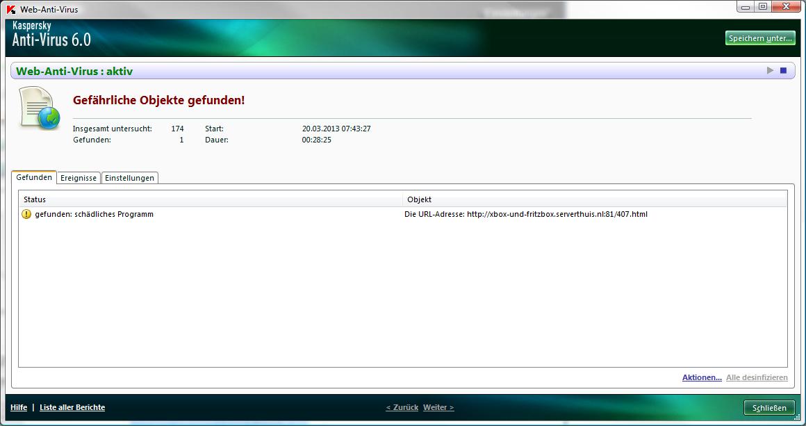

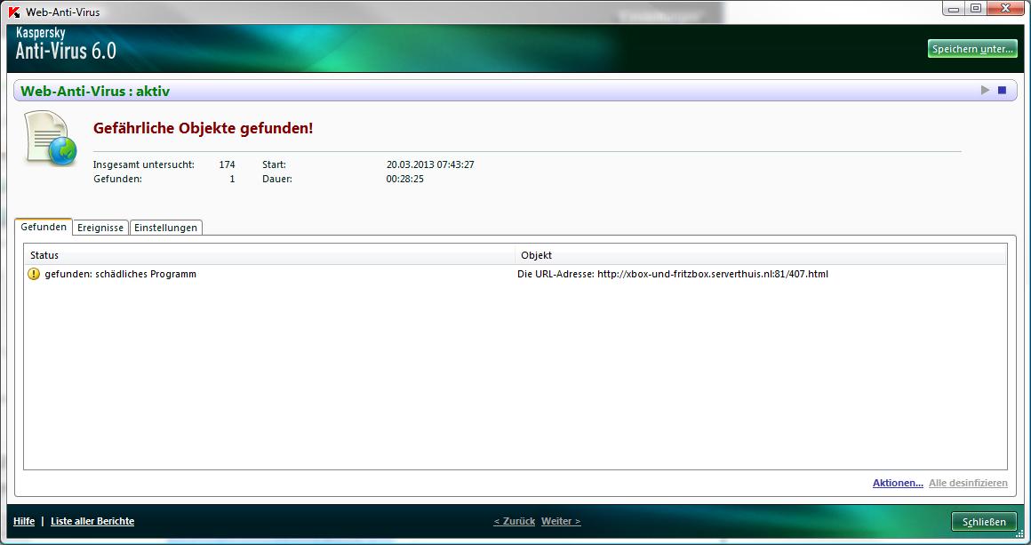

@Zotac2012: Bitte nutze für deine Bilder doch die Möglichkeiten von CB und keine Drittanbieter! Ist gefährlicher als du denkst! Bekomme folgende Meldung beim Öffnen der Directupload Pics.
Alles normal hier. Virenscanner können auch Fehlalarme produzieren. Der Tip mit dem Hochladen der Bilder direkt hier bei CB ist aber gut. :)
Deshalb bleibt der Post auch stehen. :D
Und jetzt weiter im Thema bitte.
