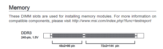

Aber mit 1,5V nehmen. Es gibt auch welche mit 1,35V (DDR3L). ;)
@Amok68
Das Board hat 2 Slots, somit ist 2x8 die erste Wahl.
@Dieter60
Der Satz mit "Aber ansonsten...." war als Scherz gedacht.
