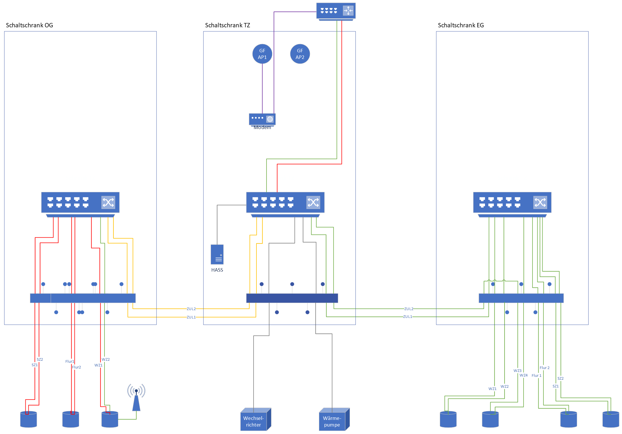

ich hatte vor einiger Zeit einen Thread über den Aufbau eines Heimnetzwerkes über 2 Ferien-Wohnungen, von denen eine sowohl privat als auch vermietet genutzt wird. Lange Rede, kurze Sinn, denn aufbau habe ich soweit ganz erfolgreich umgesetzt (Struktur könnt ihr dem angehängten Schema entnehmen). Zu dem Schema muss man ein paar Dinge wissen:
  • Es wird eine Fritzbox 4060 im EG und ein Fritz Repeater 120AX im OG eingesetzt, die beide 2 WLAN (Haupt & Gast aufspannen)
  • Gast-Netz der Fritbox wird an LAN4 bereitgestellt und per VLAN-Trunk an den Switch im OG geschickt.
  • der Repeater im OG wird per Mac-based VLAN-ID dem Hauptnetz zugeordnet, egal an welcher Netzwerkdose er gerade angeschlossen ist. Alle anderen Netzwerkdosen gehen default auf Gast-VLAN
  • WLAN-Geräte, die über den Repeater ins WLAN des Hauptnetz gehen, landen trotzdem imst Gast-Netz und bekommen eine IP aus diesem Adressbereich. Lösung hierfür: MAC der relevanten Geräte ebenfalls für MAC-based VLAN hinterlegen.
  • Internet-Zugang ist ein Telekom-GF mit 50/25Mbits mit geringer Last.
  • das ganze Netzwerk hat derzeit kaum merkbare Last.
  • Alle getesteten Handys befinden sich im Haupt-WLAN
  • klassisch fritz-mesh sind beide WLAN in beiden Stockwerken verfügbar

korrekt, die Switche aus dem Schema sind:
Switch TZ: DLINK DGS 1210-28 / Rev. C1 / FW: 4.10.B054
Switch OG: Zyxel GS1915-8 / FW: V4.70(ACAP.3)
Switch EG: Zyxel GS1200-8 / FW: V2.00(ABME.2)C0
nach den Switches im EG & OG liegt standardmäßig kein VLAN mehr an, angemeldete Geräte werden per Default VID auf das jeweilige Netzte geschoben - Außnahme ist der Repeater im OG, der dieses Verhalten mit dem Mac-based VLAN überschreibt.
