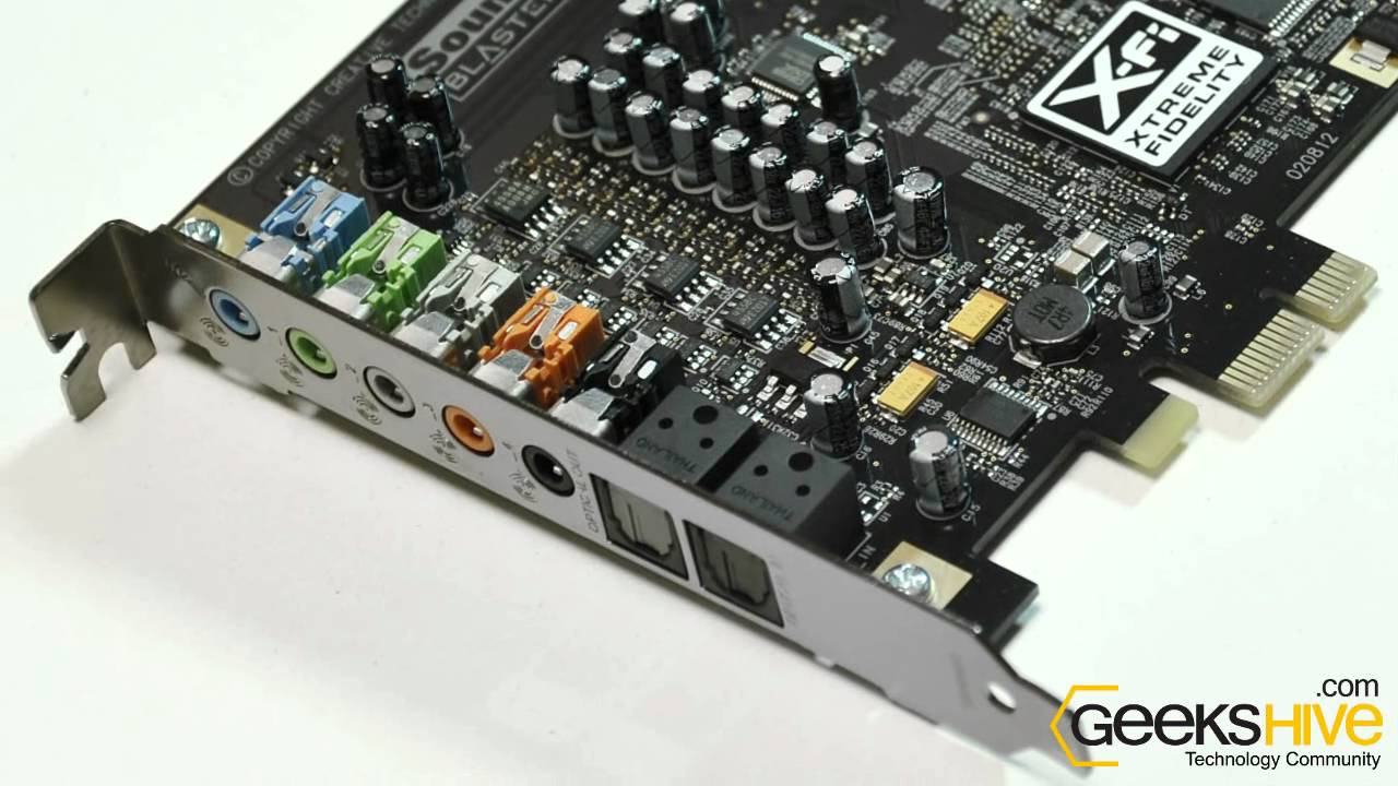

ich bin hier in meinem Kämmerlein so langsam am Verzweifeln. Nachdem ich im Studium keine Chance hatte, meine 5.1 Anlage zu nutzen, habe ich in meiner neuen Wohnung nun wieder mein Edifier S550 aufgebaut.
Was ich benutzen will:
Das Edifier S550 mit 5.1 Cinch-Anschluss auf 3x Klinke zusammen mit meiner X-Fi Titanium Soundkarte. Boxen sind alle sorgfältig angeschlossen, Kabel in der Soundkarte.
FR/FL habe ich mit Grün verbunden,
C/SW mit Orange,
RR/RL zunächst mit Grau, später mit Schwarz.
773400
Zunächst hatte ich nur Sound über Subwoofer und Frontspeaker - habe sowohl in den Windows-Einstellungen, wie auch im Creative Soundsetup alle Einstellung durch, alle steht auf 5.1, jedoch habe ich keinen Sound über die übrigen Boxen. Nachdem ich den hinteren Kanal auf den vermeintlich falschen 7.1 Kanal wechselte, scheint sich was zu tun. Im Windows kommen die Testtöne über die hinten gelabelten "HR/HL" Kanäle. Spotify ist davon noch unbeeindruckt und spielt weiterhin nur 2.1. Über Foobar habe ich mittlerweile über einen DSP "Convert stereo to 4 channels" auch Musik über die hinteren Lautsprecher spielen können - nach wie vor ist jedoch der Center-Speaker tot. Der Media-Player Classic spielt Filme auch direkt über 5.1 Tonspur ab - zumindest kann ich in Filmen die Musik über die vorderen Lautsprecher hören, aber Gespräche (scheinbar über den Centerkanal) bleiben ebenfalls still. Ich bin mir nicht wirklich sicher, welche Schritte ich als nächstes probieren sollte, um das Teil hier noch zum Laufen zu kriegen. Hat jemand von euch Lösungsideen, die ich mal probieren könnte?
