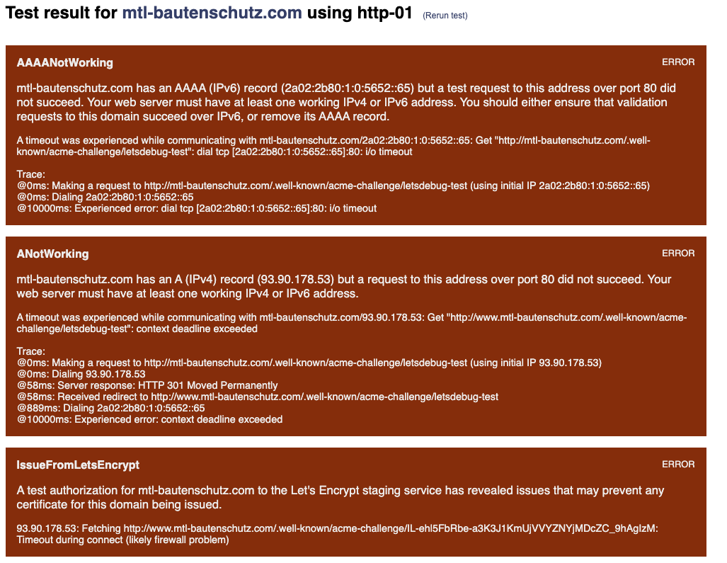

Bei der Erstellung eines SSL-Zertifikats von LetsEncrypt für die Seite bekomme ich aber Fehlermeldungen und es will nicht funktionieren.
Es gibt ein Tool von LetsEncrypt für die Fehlersuche, welches folgendes aussagt:

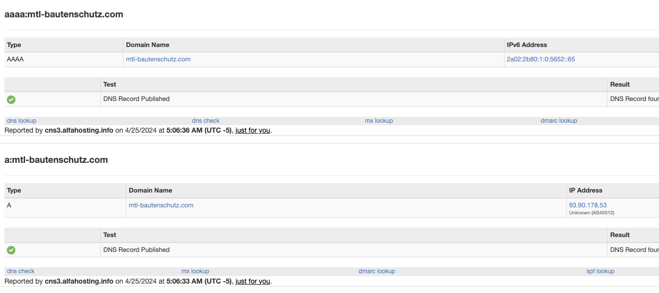

Prüfe ich die Einträge mit einem anderen (mir bekannten) Tool wie von mxtoolbox.com, scheint alles vorhanden zu sein:
Auch die DNS Einträge für die Nameserver passen. Website ist ja an sich auch erreichbar.
Prüfe ich mit dem Tool von meinem Anbieter (alfahosting) erhalte ich aber nur folgendes Ergebnis:
Sollte hier nicht der AAAA Record ebenfalls ersichtlich sein?
Ich bin sehr verwirrt, so viele unterschiedliche Ergebnisse zu erhalten.
Kann mir hier irgendjemand weiterhelfen oder eine Spur geben, was falsch ist?

UPDATE & LÖSUNG:
... Ich konnte es lösen. Bei der Konfiguration der Website im Plesk-Dashboard gibt es die Möglichkeit, dass die Domain mit www. bevorzugt wird, was bedeutet, dass eine Weiterleitung stattfindet. Ende vom Lied: Die Zertifizierungsstelle kann die Domain nicht aufrufen (wegen der 301 Weiterleitung), probiert es ein paar mal und erhält ein Timeout. Zertifikat konnte jetzt ausgestellt werden.
Ich erhalte bei letsdebug zwar immer noch ein AAAA-Error aber darüber mache ich mir ein anderes mal Gedanken.

Das Problem sind doch gar nicht die Records sondern die Tatsache daß der dahinterliegende Server der das Zertifikat requested nicht auf Port 80 (http) hört, sondern vermutlich nur auf 443 (HTTPS). Das ist für Let's Encrypt aber zwingend nötig.
