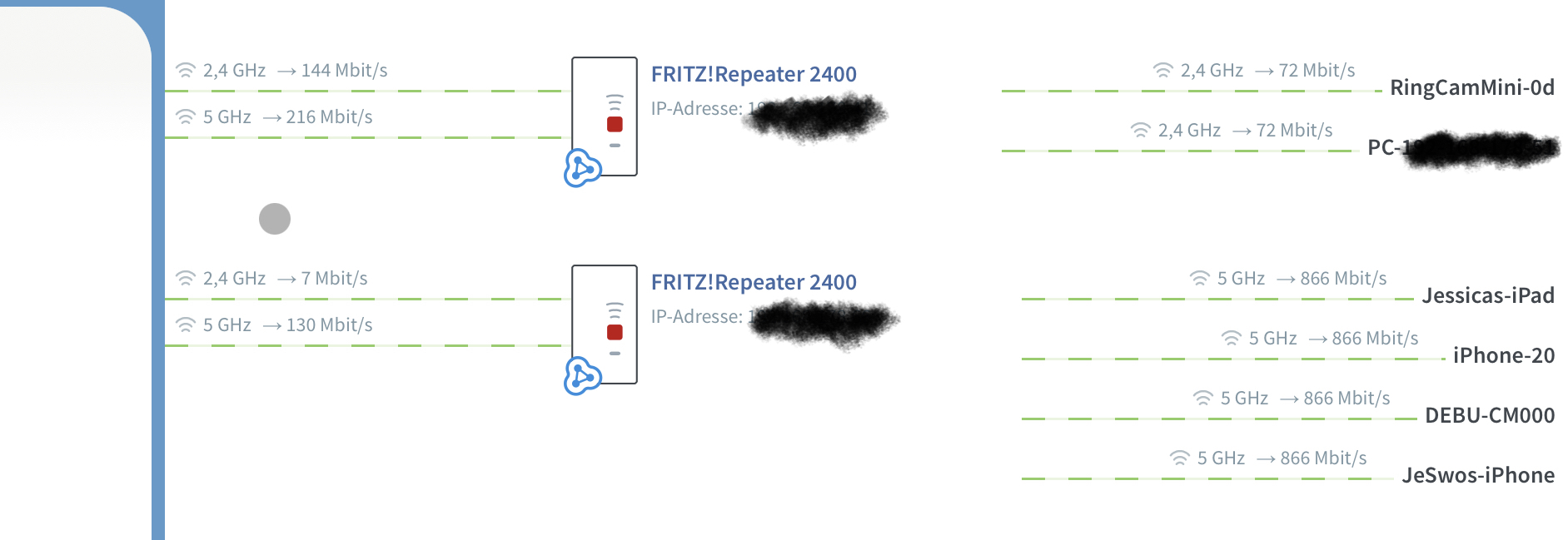

Was mich am meißten verwirrt ist das die Furbo neben der Ring Kamera steht - Furbo verbindet, Ring nicht. Dann liegt das doch nicht an meinem Setup, sondern an den Amazon Geräten oder?
Ich habe hier mal den Mesh für unten gesnipped, vielleicht hiflt das?

Die Werte auf dem Screenshot sehen so erst Mal ganz gut aus.
Die Radar Warnung könnte schuld sein, dann geht in der Zeit wo es scannt 5ghz nicht, wenn der backhaul dann über 2,4ghz läuft und dabei die Kamera noch versorgt, könnte das vielleicht ein Grund sein.
Versuch in der Fritzbox 5ghz Kanal 36 fest, und schau ob die Leistung noch ausreichend ist, und für 2,4ghz würde ich auch festen Kanal (1, 6, 11) versuchen, vielleicht kommen die Kameras dann ja besser klar.
