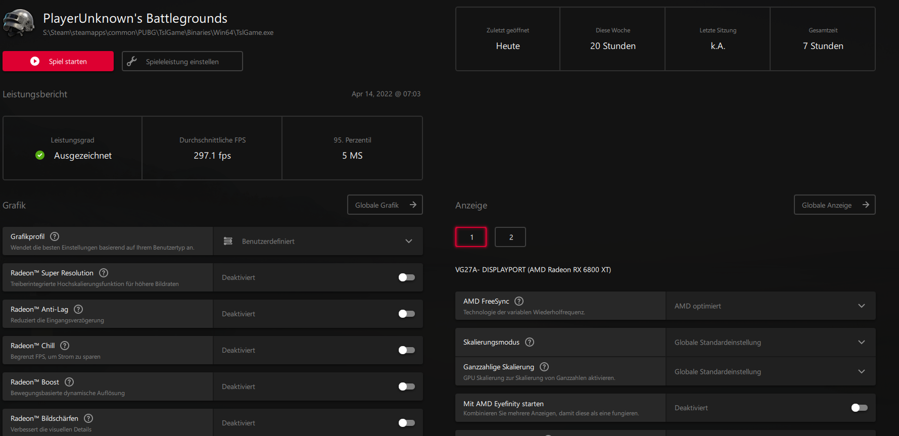

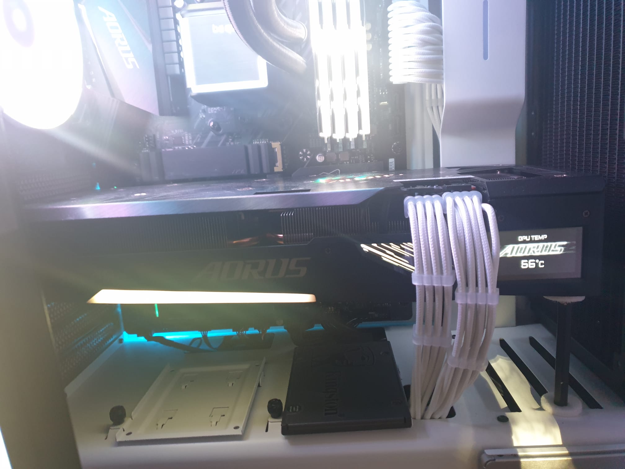

...Hallo ich nutze seid ein paar Tagen eine Aorus Master RX 6800XT die mir auch in allen spielen außer PUBG gefällt, bei PUBG habe ich kurze Lags und FPS Drops von 79 FPS bis 220FPS war mich sehr wunder. Temperatur CPU immer unter 70° Temperatur GPU immer unter 80° PC steht auf dem Schreibtisch und ist mit 4 lüftern gut gekühlt.
...1. Ich habe die karte ein 2x aus und wieder eingebaut
2. Ich habe den Treiber neu installiert. mit neuem Windows
3. Ich habe Windows Neu gemacht und den Treiber neu Installiert

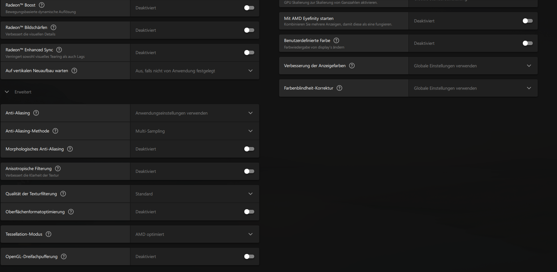

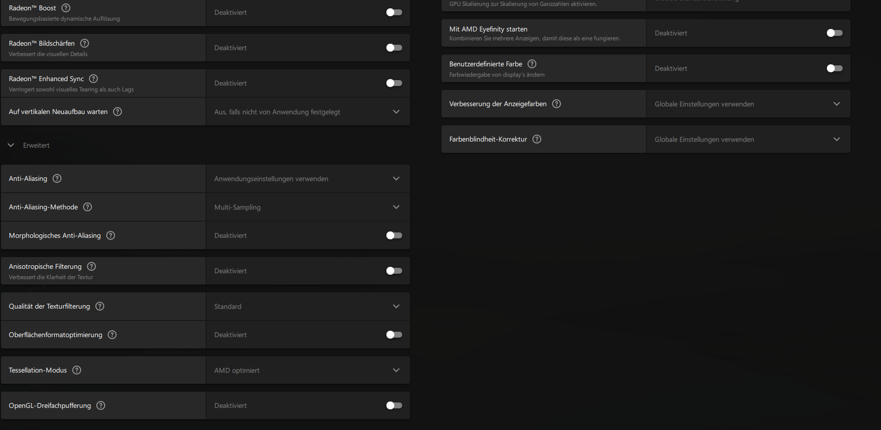

4. Ich habe in der AMD treiber Funktion JEDE Funktion ausgeschaltet und auch mal ein. Stück für stück
5. Ich habe nur den Treiber installiert. ohne die AMD software Driver only
6. Ich bin von Windows 10. 64 bit auf Windows 11. gewechselt.
7. Ich habe den Ram mal raus und wieder rein genommen.
8. Spiele als Admin geöfnet
9. Habe es im Vollbild versucht und nur mit einem Monitor über HDMI über den anderen HDMI der GPU und über Displayport.

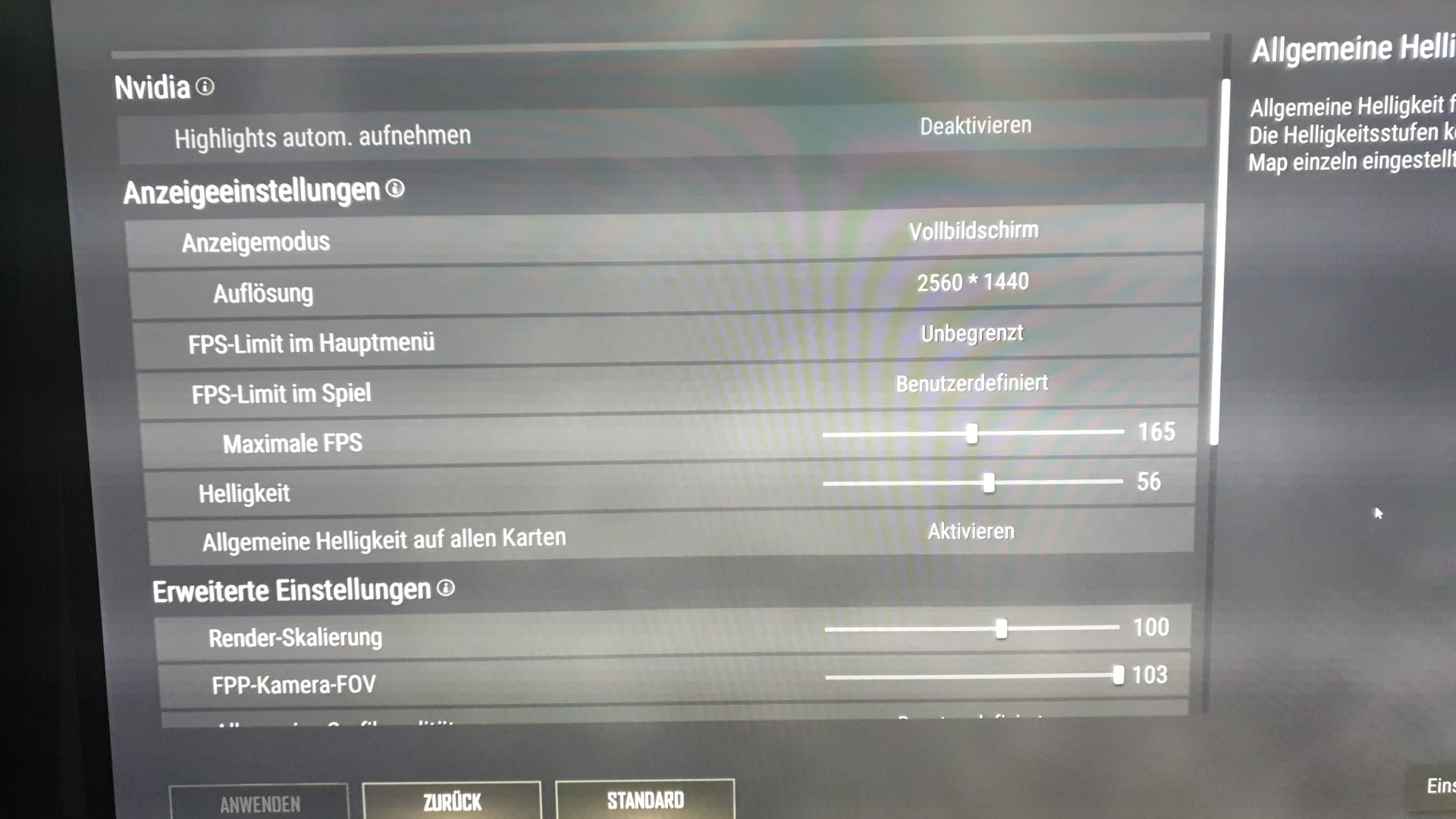

10. Habe die FPS fest auf 165 (weil165hz monitor) gestellt über PUBG und über die AMD software.
11.ich habe andere HDMI und andere Displaport Kabel genutzt.
12 Windows update alles auf stand Ostern 2022 mit Win 10 und 11

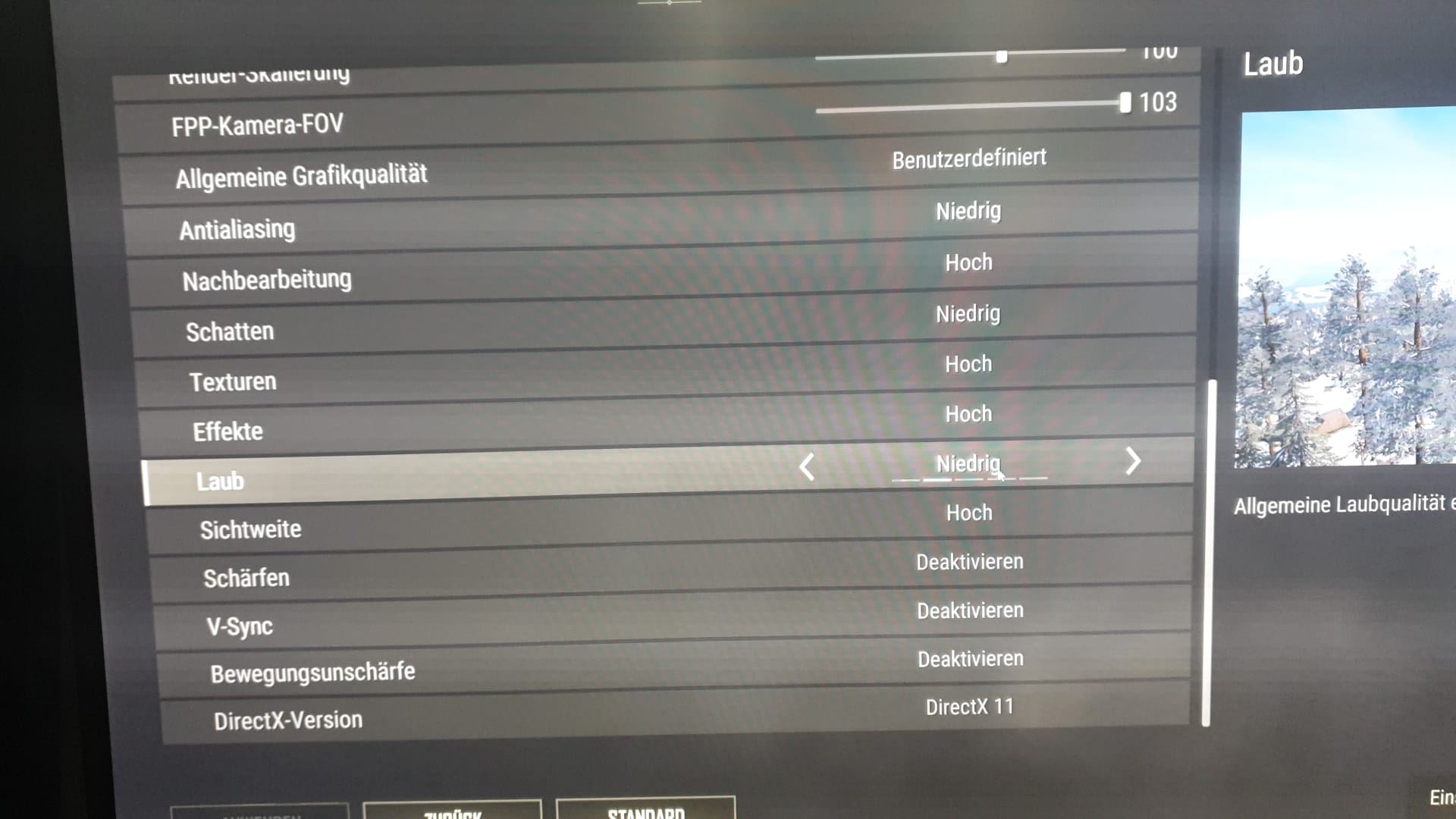

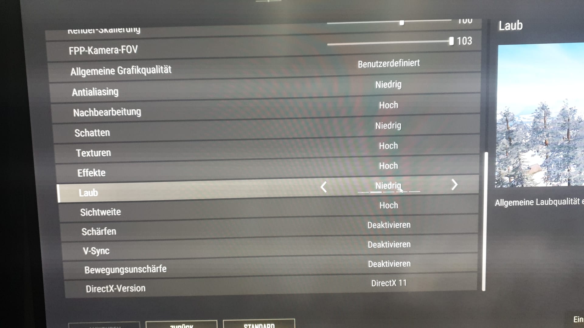

13. Ich habe es in Pubg mit DirectX 11 , 11 verbessert und 12 versucht
13. Ich Schreibe diesen POST :)

probiere mal mit DX 12 zu spielen, oder eine andere API...es sollte dann etwas besser werden.

probiere mal folgende Settings in der Radeon Software aus:
Ich Persönlich benutze Radeon Chill als FPS Limiter und limitiere die FPS immer 4 fps unter der max. Hertz des Monitores damit ich in der Freesync Range des Monitors bleibe.
Der Reiter Sharpening ist eine persönliche Präferenz.
Ingame V-Sync auf On stellen und alle FPS limiter (ingame) auf off bzw. aus.
Als API DX 11 Enchanced probieren.
