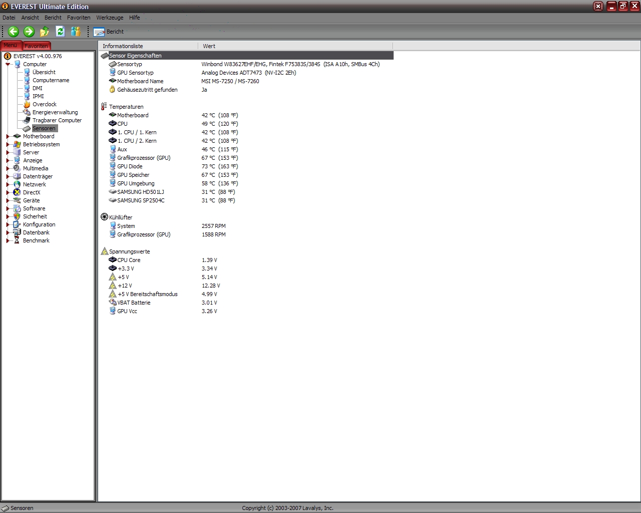

@Dimi3:ich hoffe du kannst mit dem screenshot etwas anfangen.

Aha...
Hast du irgendeine lastabhängige Lüftersteurung für die Grafikkarte aktiviert oder installiert?
Wenn ja, deaktivieren. --> Test, nötigenfalls Drehzahl fix einstellen.
AMD Stromsparfunktion aktivert (Cool´n´Quiet) ?
Wenn ja deaktivieren (im Bios). --> Test
