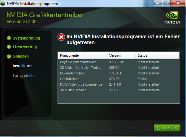

Driver Booster sagt mir der ist aktuell. Windows Update zeigt mir irgendeinen Treiber an den er aber nicht installieren kann weil er wegen einem Fehler abgebrochen wird, und das Update, dass mir die NVidia Systemsteuerung mitteilt wird auch unterbrochen wegen Fehler.

Das Ergebnis:
Ich hatte folgendes ausgewählt:
Produkttyp: Geforce
Produktserie: Geforce 700 Series
Produktfamilie: Geforce GTX 750 Ti
Betriebssystem: Windows 7 64-Bit
Sprache: Deutsch
Und er sagte mir dies: http://www.nvidia.de/download/driverResults.aspx/108403/de

Nope. Hat nicht geklappt. Treiber meldet immer noch Fehler
