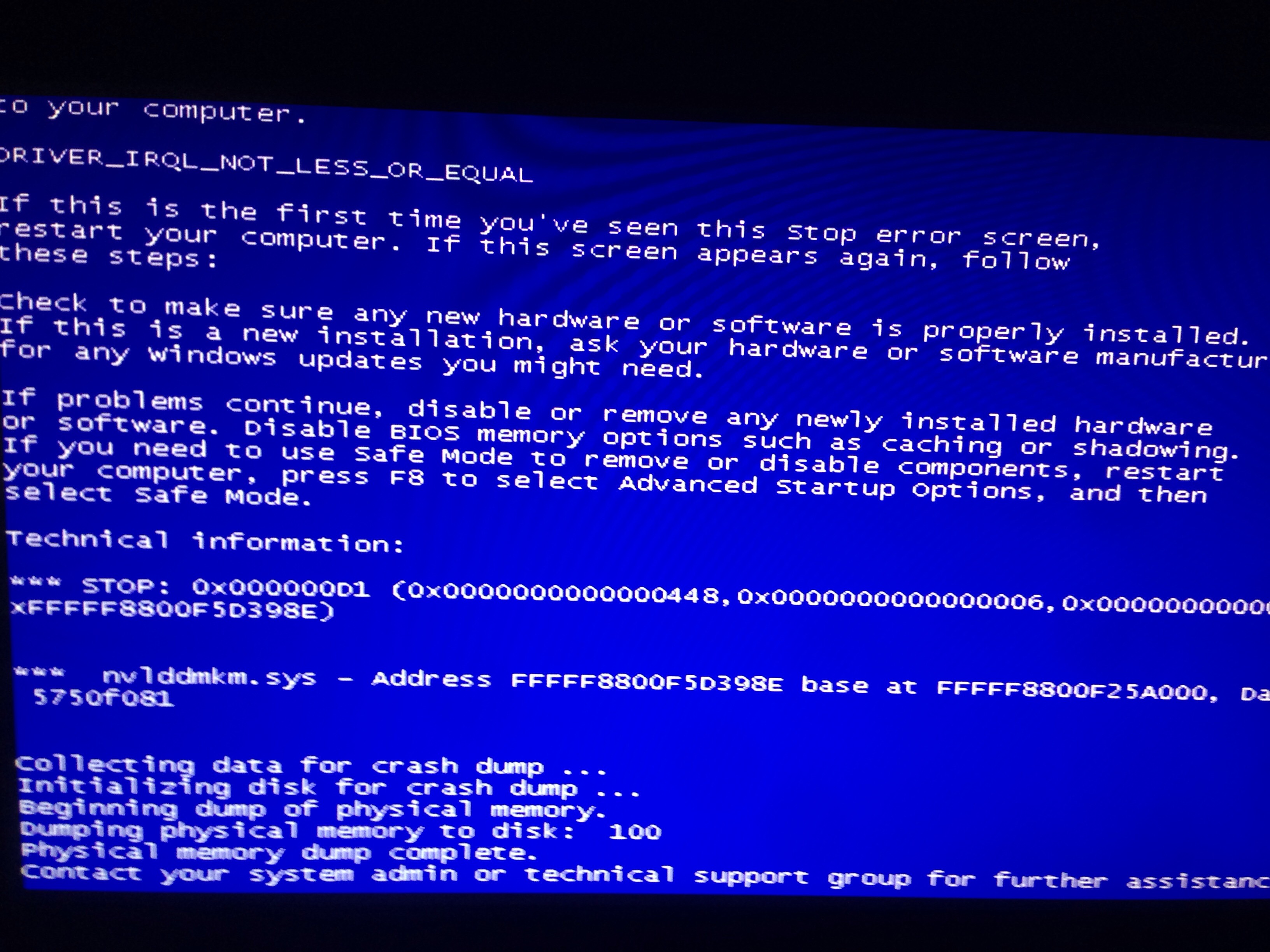

Bluescreen hatte ich letzt erst einen, hab leider nur ein schlechtes handybild davon gemacht, aber habs mal angehängt.

Der Bluescreen oben sagt halt leider wenig aus, außer das ein Systemfehler aufgetreten ist. Oft ist dafür wirklich die Grafikkarte schuld.
Bluescreen
Das einfachste wäre, du gehst zu einem Freund der ebenfalls eine Nvidia-Karte hat und baust kurz in seinen Rechner die Karte ein. Dann lässt du 1-2 Grafikbenchmarks durchlaufen. Sollte was mit der Karte sein, dann müssten auch bei seinem Rechner Fehler auftreten. So ist das halt stochern im Nebel.
