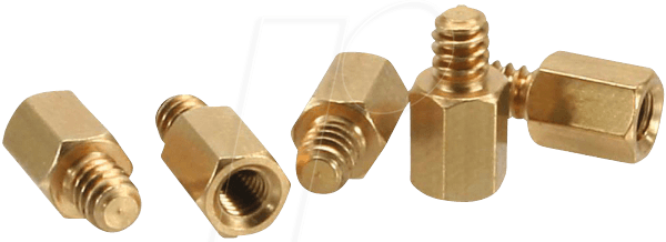

Hast Du vielleicht eine Auflageschraube unter dem Board vergessen raus zu schrauben?
Hört sich ja nach Kurzschluss an.
Bitte prüfen, ob nur da Auflageschrauben sind, wo auch Löcher im Board sind.
Der Prozessor sollte in dem Board funktionieren.
Also ich hab irgendwie keine Auflageschrauben am Board. Wo genau sollten die denn sein etwa auf der andere Seite vom Board am Kühler?
nene, mir fällt der richtige Name nicht ein.:D
Seckskantschraubnippel mit Innengewinde?
Das sind die Dinger, die Du ins Gehäuse schraubst, auf denen dann das Motherboard aufliegt.
Ich suche mal ein Bild.
Er meint die Abstandhalter zwischen Gehäuse und Board
Danke Guggi
So etwas:
Ah Ok ich weiß was du meinst. Also ich hatte zunächste nur 4 von 6 schrauben befestigt sodass das Board unten einen Spielraum von etwa +- 0,5 cm hatte aber ich hab das Board nachher auch ohne Gehäuse getestet also auf son Buch gelegt und es nochmal getestet ging immer noch nicht. Wieso leuchtet dann nur das CPU-Lämpchen. Meinst du der Sockel könnte nun dadurch beschädigt sein? :o
Hm, ich vermute, es ist zu spät.
Das Board ist defekt.
Jetzt kannst Du nur noch klären, warum es den Kurzschluss gegeben hat.
