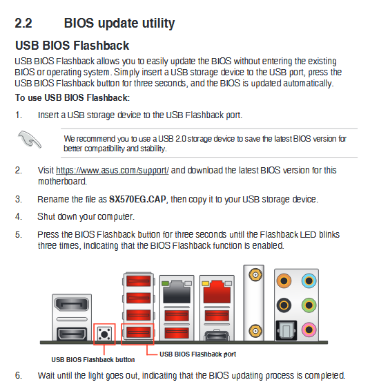

Danach war der Rechner einen Tag lang aus und ich versuchte die Reflash Methode des ASUS Bretts und spielte ein aktuelles BIOS darauf.
Tatsächlich spielte er das neue BIOS sauber drauf, ich hatte ein Bild und konnte ins BIOS und im Anschluss sogar sauber ins Windows booten. Nach 2-3 Minuten schaltete sich der Rechner allerdings direkt wieder ab und seitdem ist es wieder wie oben beschrieben: Einschalten -> kein Bild/kein Fehler und nach 5 Sek. schaltet sich der Rechner wieder ab.

Dann würde ich mal das hier mittesl Flashback raufspielen:
https://dlcdnets.asus.com/pub/ASUS/..._GAMING/ROG-STRIX-X570-E-GAMING-ASUS-1201.zip
(das ist das neueste mit 1001ABBA)
oder das hier: https://dlcdnets.asus.com/pub/ASUS/..._GAMING/ROG-STRIX-X570-E-GAMING-ASUS-7010.zip
(alte Version)
Zuerst im BIOS mal die Defaults laden (müsste F5 oder F6 sein) - dann mittels Flasback das Bios raufziehen.
Nimm aber einen älteren USB Stick - FAT32 mit max. 16GB. Es werden nicht immer alle USB Sticks richtig erkannt.

Wie gesagt genau diesen Schritt habe ich bereits probiert, Verlauf hatte ich oben im #1 unter den Lösungen beschrieben.
Die ältere Version werde ich heute abend einmal ausprobieren.
Das BIOS mit dieser Methode aufspielen funktioniert auch einwandfrei, er wirft keinen Fehler oder sonstiges. Nur das Anschalten macht dem Mainboard wohl Sorgen :)
