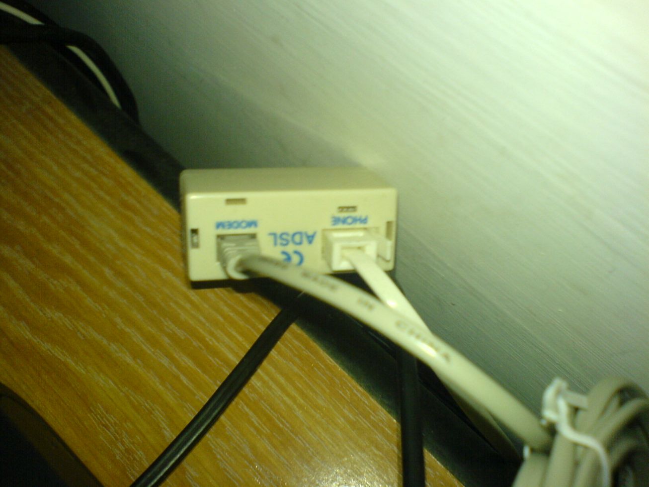

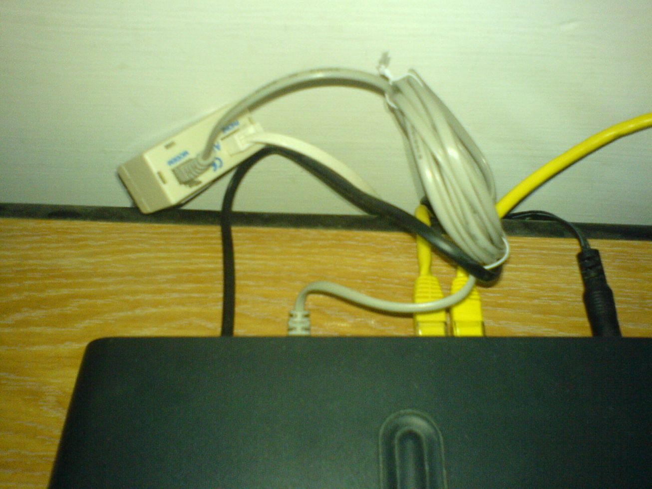

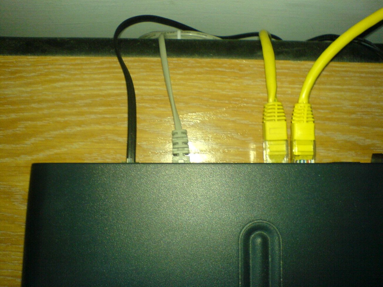

Hi,
ich habe ein Problem. Ich wohne im Ausland und hier ist der Stecker fürs Internet (der aus der Buchse über den Splitter zum modem/router geht) ein RJ-11. Leider hat die Fritz!box ja nur einen RJ-45 Port als eingang fürs Internet.
Frage ist nun kann man das über einen Adapter regeln? Würde das Signal überhaupt ankommen? Ist dazu ein Spzieller Chip notwendig der das Signal konvertiert? Ich hab schonmal ein paar sachen gegoogelt, aber die widersprechen sich nen bisschen:
Ähnliches Thema im Chip.de Forum
Adapter 1: Modularstecker
Adapter 2: ISDN Adapter
Ich habe mal 2 Adapter rausgesucht. Jedoch sind die unterschiedlich und ich weiss nicht welcher gehen würde und welcher nicht. Kann mi das jemand beantworten?
Kann mich da mal Jemand aufklären bitte und vielleicht möglichst verständlich erklären. Ich habe mal ein paar Bilder beigefügt um es Optisch darzustellen.
Gruss Jens

Ich hab das umgekehrte Problem gehabt. Splitter bietet 45 und mein Modemrouter 11. Also im Ebay geguckt und für einen Appel und ein Ei quasi ein kabel mit beiden Steckern gekauft. Es sind nur die inneren beiden Adern beschaltet, von daher gibt es keine Probleme.

Das Ebaykabel, was ich nutze ist für RJ11 voll beschaltet, also sind im RJ45-Stecker am anderen Ende nur die 4 inneren Plätze belegt. Schaust Du in die Buchse des Splitters, wirst Du sehen, das dort üblicherweise nur 2 Schleifkontakte sind -genau mittig. Das wollte ich damit sagen.
Das hier KLICK wäre so eins, nur ist es eigentlich zu lang. Je kürzer die Verbindung vom Splitter zum Modem, desto besser (meins hat nur 1m). In dem Sofortkauf ist auch eine Zeichnung von der Aderbelegung, damit Du siehst, was ich meine.
Rein theoretisch kann man auch ein reines RJ11-Kabel nehmen, nur weiß ich nicht, ob dessen Stecker im großen Port einrasten wird (noch nicht probiert). Müßte vorher mit einem Telefonkabel getestet werden.

ja es rastet ein, hat aber noch spiel. Frage ist erkennt das AVM es nciht weil der stecker nicht stimmt oder weil das Signal nix taugt bzw. umgewandelt werden muss.
Ich verstehe immer noch nciht ganz was du meinst, ich weiss nur von RJ45 -> RJ11 klingt einfacher als von RJ11 -> RJ45.
Vielleicht bin ich auch nur etwas schwer von begriff.
Gruss Jens
EDIT: achso nee ist ja alles gleich von der verbindung innen. alles klar. Ok dann denk ich müsste ich es mal mit so einem Kabel probieren. Gibts auch längen so 20-50 cm?
