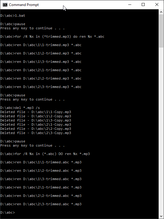

Sorry, für die späte Antwort und Thx für den Demolauf der Batch Datei!
Ja, es ist genauso, wie vermutet. Ich will meine ursprünglichen Dateien wieder haben. Also bzw. die "trimmed" Dateien in den ursprünglichen Dateinamen zurückschreiben :-)
Die Batch werde ich nochmal ausprobieren.
